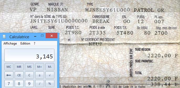

sur ma CG ce n'est pas indiqué !
Voilà ce que j'ai sur la mienne :
Et là, j'ai un doute, il me semblait qu'avec une BVA, on avait pas le même pouvoir de traction qu'un troll en BM ?
3.5 T, pour le mien.
Avec une boîte mécanique, vous pouvez tracter quel poids ?
[ATTACH=CONFIG]91781[/ATTACH]

j'ai strictement les mêmes indications sur ma CG
:2 (18):Quelqu'un peut nous dire quel est le poids autorisé tractable avec un Y61 boîte mécanique ?
Oui, je sais bien mais là j'avoue que je suis perdu !
Si l'on soustrait le poids à vide du poids total roulant ça donne bien 3.100 T !
Alors j'aimerais bien voir ce qui est inscrit sur la CG d'un Y61 boîte méca.
ben j'osai pas en parlé : voila ce qu'il y a sur la mienne de C.G
F3 - G1 = 4T180.

là c'est un sac de nœud ! j'ai un 60 long avec grosse attache nissan d'origine c'est 3500 kgs, un pote a le même y60 long c'est 3200 kgs car petit attache.
Après sur les 61 à ce que je sache c'est 2500 pour le BVA et 3500 pour BVM selon type d'attache ...
Dans la plaquette technique des caractéristiques du Y61 (origine nissan) c'est bien précisé : non freiné 750 kg, et en freiné 3500 BVM et 2500 BVA
c'est coherent : ben voilà !:2 (19):
Sur le mien:
PV 2345 avec attelage
PTAC 3080
PTRA 6580
et obligation d'être à 2t7 pour avoir le droit de tracter 3t5
Pour toi, il faut 50 kg de charge pour avoir 2.385 t de véhicule, capable de tracter 3.095 tonnes, maxi, c'est l'optimal et on parle de poids réel.
