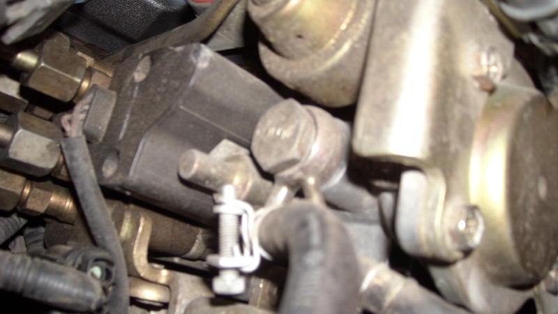

PS ou ce trouve l' électrovanne de coupure du GO? sur la pompe je pense mai plus précisément!!!!!!!!!
C'est un gros boulon 6 pans vers l'arrière de la pompe avec un fil branché dessus , désolé je peux pas te mettre de photo mais surement un autre pourra :2 (20):
bon si j'ai bien compris ,moteur chaud je dessert la grosse vis et j'éssaie de démarré ,si le gazou coule c'est pas ca,apres de mème sur les alim d'injecteurs c'est bien ca ? pas de risque de feu avec le moteur chaud ?
NON! :2 (24): Pas du tout , tu ne desserre pas la grosse vis !Tu branche simplement une lampe témoin ou un controleur pour vérifier si l'alim de 12v se fait toujours en actionnant le démarreur , c'est pour contrôler le neiman . aprés tu dessere un injecteur et tu regarde si le gazou sort ! :2 (20):
