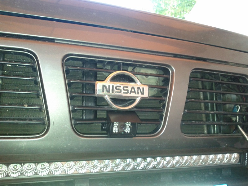

Pour ce soir,on n'arrête pas les bonnes choses :2 (26): :la 4 ème cam est branchée,incrustée dans la calandre!!!!!nickel!!
Enfin,galerie d'un gr long posée : il faudra la raccourcir et la retaper,mais très légère,solide, pas haute du tout et près du toit,ça sera nickel et je pourrai y mettre mon hilift qui me gonfle (actuellement sur la roue arrière)!!!

Voilà ce que ça donne:pot recoupé et pâte à polir(+huile de coude),la galerie en cours de bidouillage(rajout d'une 4ème paire de patte+remise à neuf car très rouillée),toutes les cams intégrées(dont celle de la calandre) et enfin la traverse d'attelage virée:
