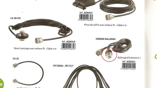

Jamais reussi a trouver des PL femelle de câble, seulement des fixes (socket).
Ni chez les revendeurs ni sur catalogue.
Alors où?
Sur le catalogue President de 2007 ( désolé je n' ai pas plus récent.. ) il y avait un cordon rallonge de 2m avec une prise femelle !! je donne la ref au cas ou elle serait illisible sur la photo : ACDC013
Erreur, la ref est: ACDC 011
le meiux quand même et plus pratique c'est deux fiches mâles et une femelle
et
Ca fait un peu bidouille cette prise, genre socket femelle dont la partie socle est limée, avec un manchon réducteur thermorétractable à la place d'une sortie vissée.
Mais ça doit le faire.
