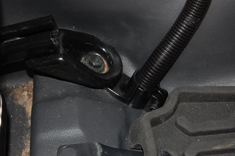

Mon installation , certes pour HDJ 100 mais si ça peut donner des idées , c'est surtout pas chère pour celui qui bricole :2 (26):
Rotation dans tous les axes ( pour chauffeur , copilote et passager arrière ), aucune vibration bref ça me conviens bien
Reste plus qu'à poser des bouchons sur les tubes et confectionner une plaque alu ou autre à la jonction tube/moquette
