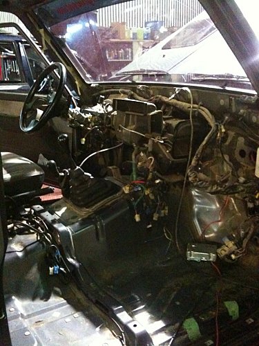

Ca avance doucement . Modification du cablage d'origine. Supression des prises qui ne servent a rien.
Préparation de la platine avec support pour le coupe circuit, et les interrupteurs des treuils!
J'ai déplacé aussi les fusibles, ils se trouvent maintenant dans la boite a gants. 20 cm de hauteur c'est toujours ca de pris surtout au breslau!! :2 (17):
bonne idée la mise en place des fusibles dans la boite à gant. c'est indispensable de mettre l'électricité le plus haut possible dans ce genre d'épreuve. je l'ai fait sur le mien mais juste au cas où :2 (15):
