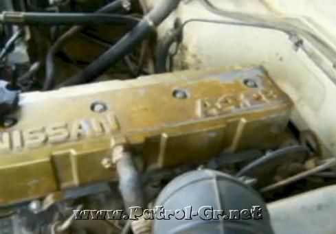

arrêtez de parler de perkins pour le A428 qui n'a rien a voir avec le 2L7, c'est un moteur 100% Nissan.
mon précédent était un 2L8 (A428) et je le regrette question moteur.
conso du A428 9L/100 meme en ville
entretien tres réduit, pas de courroie de distribution, c'est une cascade de pignons
prévoir 7L5 d'huile pour la vidange par contre.
pour le comportement, 80CV mais c'est un moteur léger et véloce plein de caractère et qui ne vous lâche jamais. Les connaisseurs les gardent précieusement. Ca démarre meme dans les pires conditions !!!
Le A428T est un moulin tres rare mais fabuleux qui pete 100CV et pese la moitié du RD28 pour une consommation de moineau.
Si tu en a trouvé un en bon état fonce tu le regrettera pas
Ah bon ?
Pourtant, memes injecteurs, meme vilbrequin, meme pompe a injection, ...
Le 2.7 TD (origine Terano) lui, etait completement different et etait 100% Nissan
