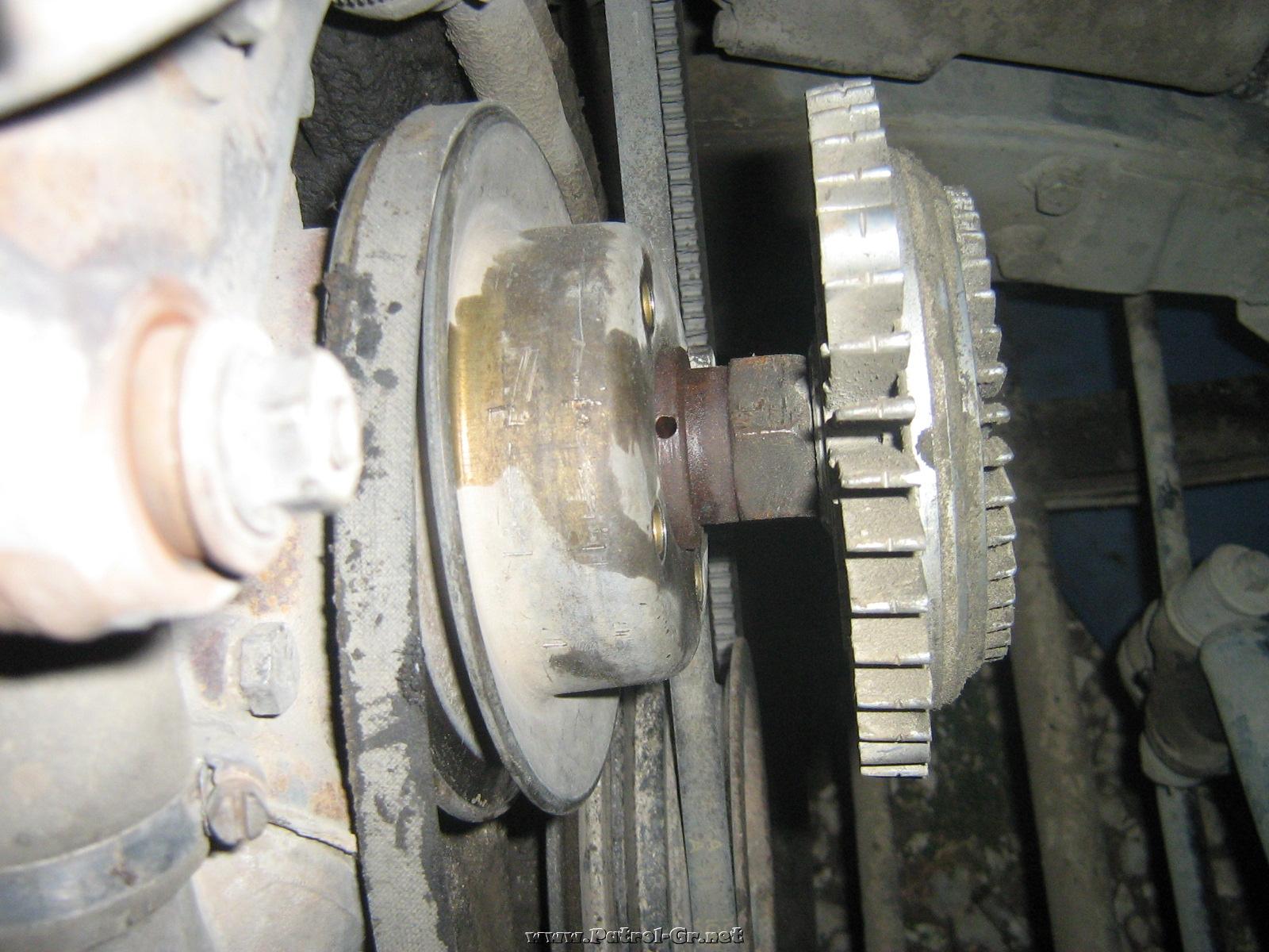

je suis à la recherche un visco coupleur pour mon Ebro car nissan me dit qu'il ne fait plus de pièces pour ce modèle !
je voudrais savoir si on peut en adapter un d'un gr ou 3.3 ..... Comment faire ?
Ebro A4 2.8

ben il est voilé et il a du jeu et pour mon Ebro nissan me dit qu'il ne fait plus de pièces, je voulais savoir je mets celui du rd 2.8 ça sera bon

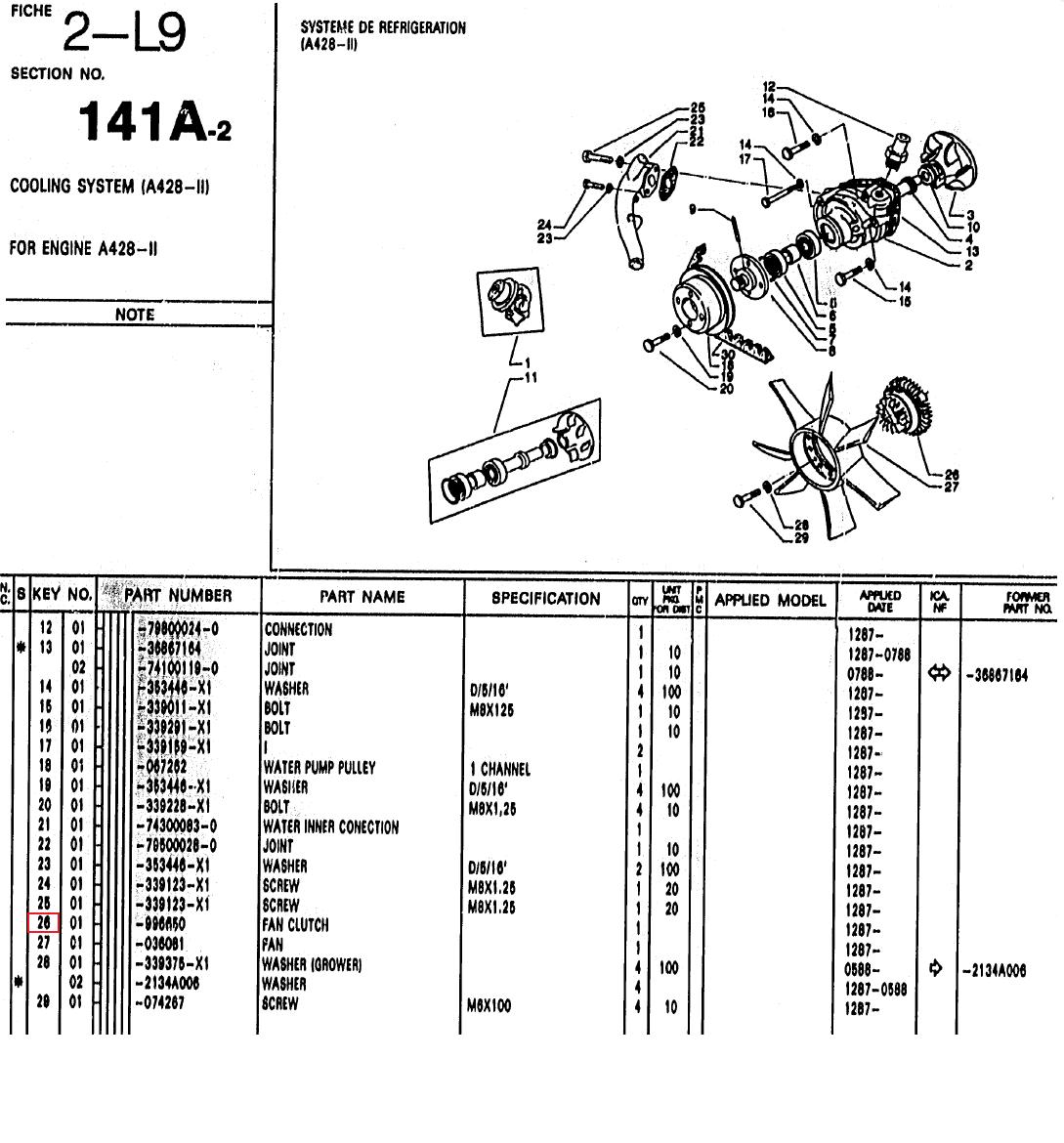

Ok merci pour le schéma mais c'est du chinois pour moi. Je voulais savoir si on pouvaient en mettre un de 260 6 cylindres sur mon Ebro 260 4 cylindres du moment où il y va, ça ne doit pas poser de problème non ?
Non, ce ne sont pas les mêmes
