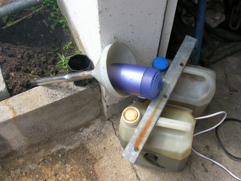

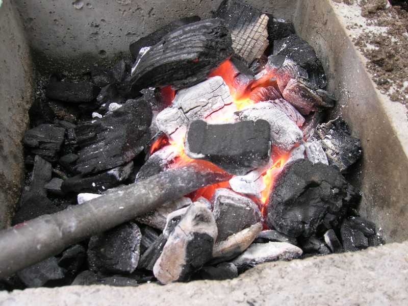

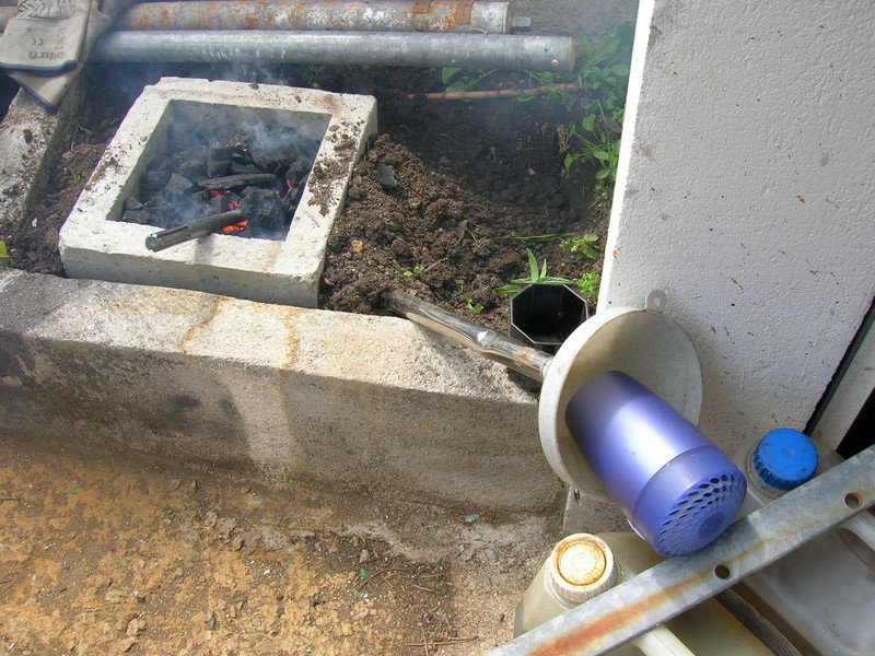

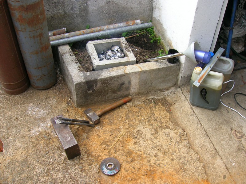

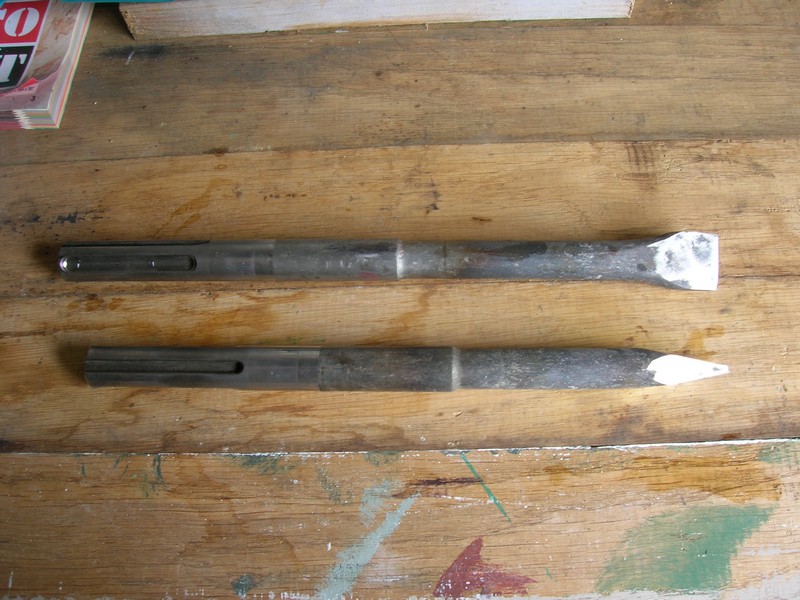

J'avais besoin rebattre mon burin et ma pointrolle, mais pas de chalumeau et pas de forge, alors j'en ai fabriqué une.
Pour faire une forge bretonne, prendre une réhausse de goutière, un bout de tuyau courbé, un entonnoir, et le sèche cheveux à maman. Temp de fabrication un quart d'heure, le plus long à été de piquer du charbon de bois chez le beau frère.
Ne vous marrer pas les copains, ça marche aussi pour redresser une barre ou plier un bout de ferraille. Photo ......

Trés ingénieux ton système :2 (17):
Tu as pensé à faire une trempe de tes burins :2 (18):

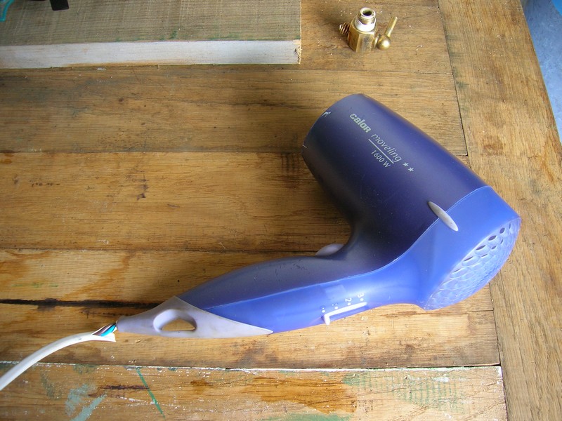

Bravo très bien pensé mais attention aux fils du sèche cheveux ils ne sont plus aux normes "européenne" il sont hors protection
C'est fait, bon reflex, à 14 ans j'ai débuté dans la vie professionnel comme forgeron, je peux te dire que l'on grandi vite.

Bien vu, j'ai changé le fil après la manoeuvre comme ça je pourais le réemprunter.

En tout cas, bien vu, le coup du sèche cheveux. C'est comme ça que j'allume le barbecue chez moi: pas besoin de s'y prendre à l'avance et, en 5mn chrono, tu a de super braises!...
Quant aux deux bidons qui soutiennent ton système, j'espère qu'ils ne contiennent pas de la nitro...

Non non, pas de la nitro juste du gasoil.

Je pense que ton pointrolle ou ton burin risque de ne pas servir au-temps cavent car beaucoup moins de dureté suite à ta chauffe.

et pourquoi ça? explique nous le pourquoi!

Un coup retrempé c'est reparti pour un tour.

:2 (15): On va tous se cotiser pour t'acheter un joli "tablier d'forgeron" .... :2 (15):
:2 (3): Parfait sans oublier les gants :2 (15)::2 (15):
