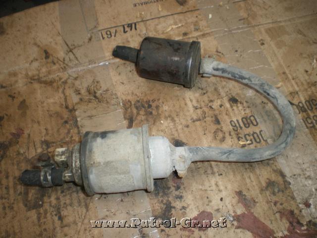

bonjour,sur mon baroud 260,2.8d;je vient de trouver un petit compresseur a l'arriere,au dessus du reservoir,je n'arrive pas a suivre les fils d'alim,il y a deux durites qui sont branchées sur le compresseur,et il faudrait que je tombe le reservoir pour les suivre.quelqun at-il une idée de son usage,? cela resemble a un compresseur de klaxon :2 (20):

De la taille d'un compresseur de klaxon ,et proche du réservoir ce pourrait être une pompe d'alimentation carburant electrique (genre "Facett ") , à priori pas d'origine donc rajoutée .
Pour quel usage ? en raid ,c'est utilisé pour transvaser du gas oil d'un reservoir additionnel vers l'origine , parfois c'est installé pour pousser le gas -oil vers la pompe injection ...
Si c'est ça et quelle est encore branchée elle fait un "tic-tic " quand tu met le contact jusqu'à ce quelle soit en pression , et au cul tu as le couvercle qui se démonte pour accéder au filtre interne....

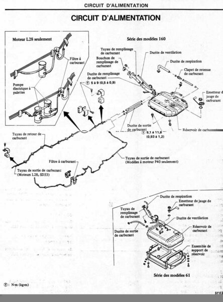

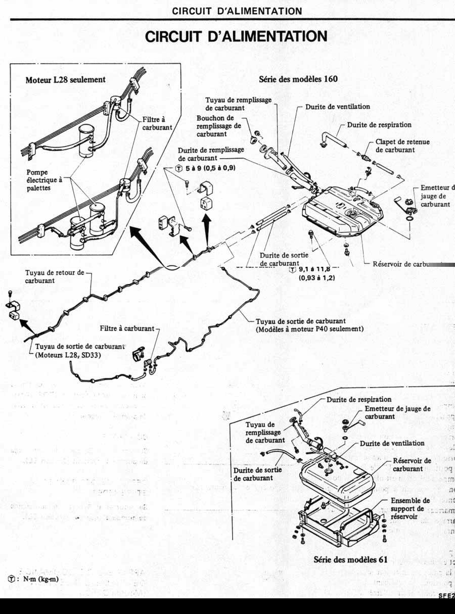

le 160/260 avec moteur L28 a d'origine une pompe d'alimentation :2 (1):

ok les gars, c'est ça

bon, c'est pas grave, c'est bien une pompe à GO
