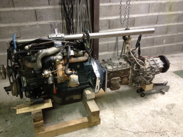

C'est possible, puisque c'est le cas du mien ^^ c'est un 2.8 turbo d'origine et la actuellement s'y trouve un 3.3 atmo. Pas tant de modif que ça a faire. Le soucis principal , c'est le support de boite, si besoin envoi un mp je te ferai une photo de la façon dont le mien a été fait .
a la vue de la carrosserie du tiens, Loki, ce n'etait pas un 2.8 6 cylindres
Le diff de ton pont arriere est il centré ou decalé sur la droite ?
décalée sur la droite. Donc je ne connais pas toutes les modifs qui ont pu être faite, mais pourtant la plaque châssis et la carte grise m'annonce un ky260t EBRO , ce qui donne d'après les divers contrôle technique et mécanicien que j'ai pu contacter, 2.8 turbo. Pourtant actuellement c'est bel et bien un 3.3l atmo que je possède .
peut etre moteur boite et pont d'un 3.3 sur un chassis de 2.8 :2 (20):
tes jumelles avant sont droite ou elle se ressere sur le haut?
