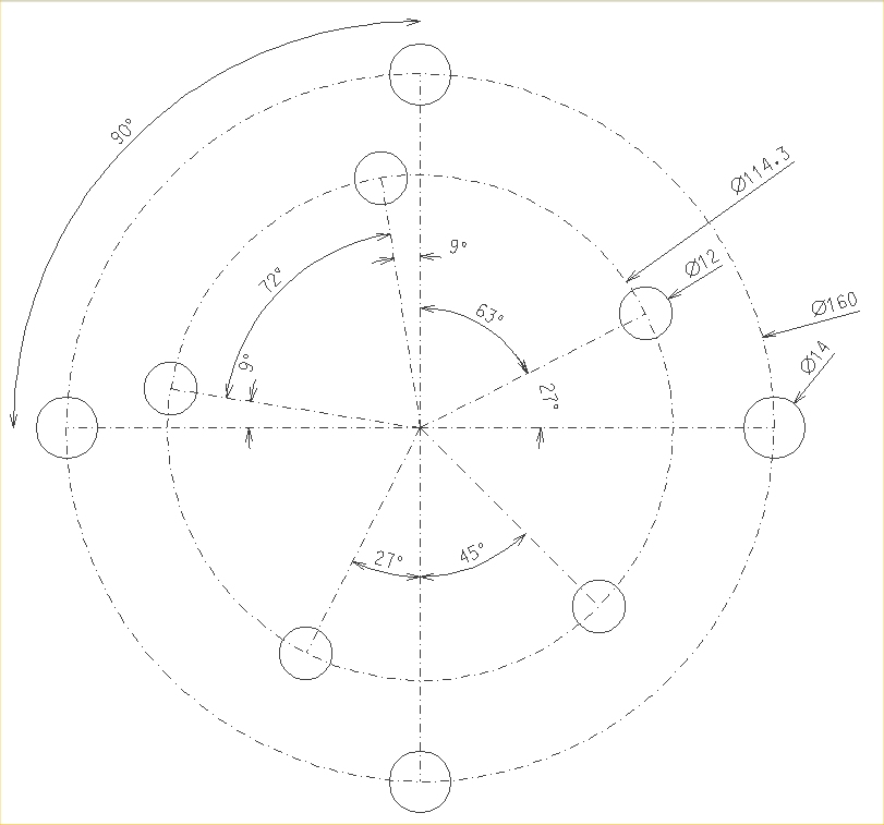

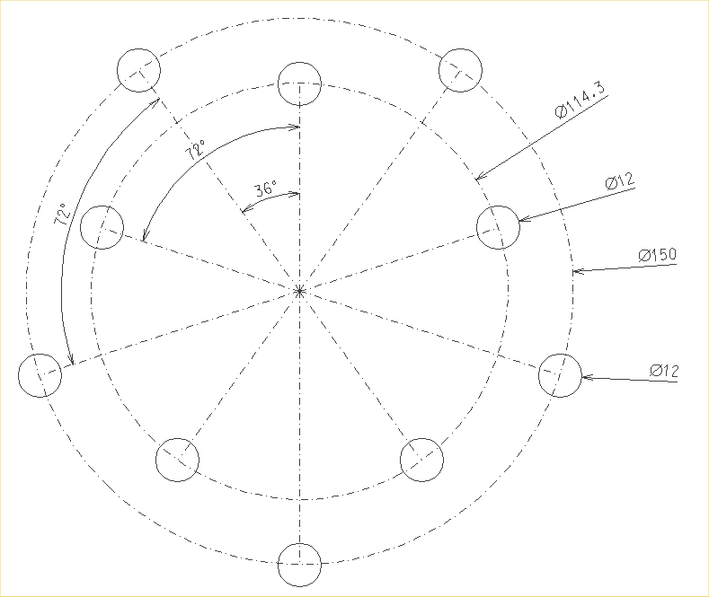

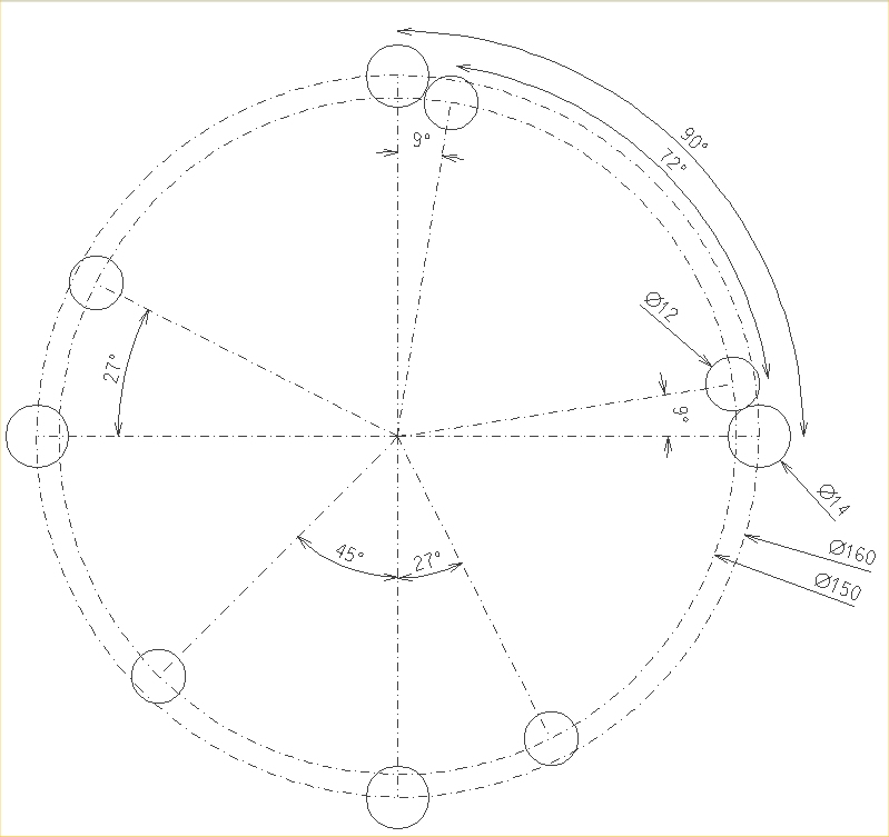

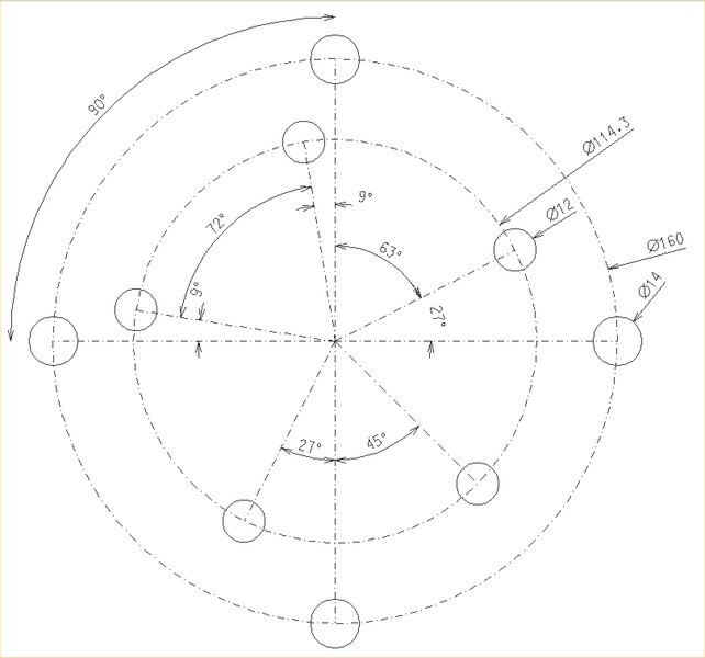

c est re moi avec mes entraxes , nouvelles idees :2 (15)::2 (15)::2 (15)::2 (15)::2 (15): pour un autre montage !!!
zep pourrais tu me refaire 3 schemas ???
1) simulation d alesage sur la meme surface pour :
5x114.3 et 5x150 , les 2 types d alesages a 12 mm
2)simulation d alesage pour :
4x160 et 5x150 , l alesage a 4x160 est de 14mm , le 5x150 est de 12 mm
3) simulation d alesage pour :
4x160 et 5x114.3 , 4x160 = 14 mm le 5x114.3 = 12 mm
merci
greg
Bonjour,
Désolé pour le délai ... j'avais zappé :2 (20)::2 (20)::2 (20): et pis tu sais, un retraité, ça n'a pas une minute à saoi :2 (15)::2 (15):
Sinon, j'ai "crobardé" les 3 cas soumis ... Je pense que le Cas 2, tu peux oublier :2 (22):
