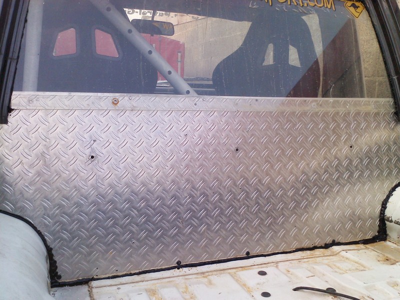

depuis le temps je vais vous presenter mon troll y60 de 1991 avec maintenant 233000kms.
4 ressorts sp3
amortisseurs arrieres procomp maxi débattement
amortisseurs avants +7.5 efs( je doit les changer par des plus grand)
déports de tirants avant
tirant avant droit modifié
4 bogger en 33/10.5/15 sur jante hdj 80 (offert par mon frére)
pompe boostée et red tube
treuil 6t a l avant avec corde plasma
siege baquet
coupé en pickup et porte a faux arriére supprimé
arceau extérieur
et on véra pour des autres modif plus tard :2 (15):

ensuite on découpe ce qui géne :2 (15):
après un peu de carrosserie
petite modif du tirant avant et déport de tirant

donc voila la suite des photos :2 (15):
la je suis entrain de faire les protection d ailes avants et un nouveau pc
