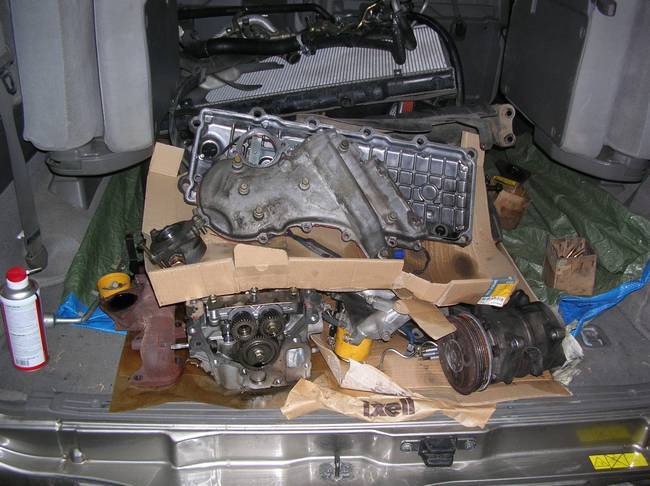

Mais bon il est arrivé à bon port , il est bien au chaud dans mon atelier.

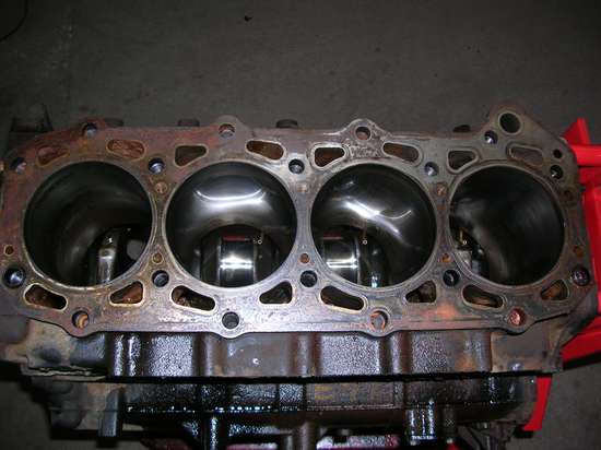

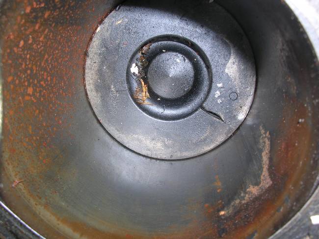

Je l'ai acheté avec le moteur HS (piston sur cylindre 4 percé) alors c'est dépose et réfection moteur.

Dis donc, avec une pompe injection de 1000 kms tu n' as pas l' impression qu' un injecteur pisse de travers??

Pour la pompe c'est sur, l'injecteur 4 pisse. (cf la photo du cylindre 4)
Le pire c'est que c'est Nini à Limoges qui à diagnostiqué la pompe, la remplacée avec les bougies de préchauffe mais qui n'a pas changé les injecteurs (oups la boulette!!)
Du coup la pompe neuve qui pousse à 1600bars avec un injecteur qui pisse ça à fait bobo!

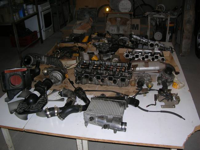

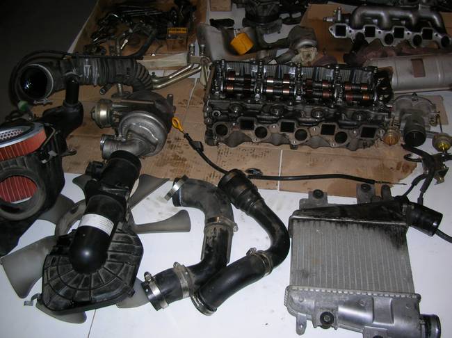

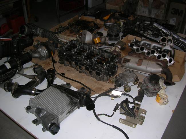

Enfin j'ai attaqué le chantier. Pour l'instant j'ai sortie les pièces du moteur du coffre du gros et les ai étalées sur la table. Quand j'étais gamin j'aimais bien les puzzles voici mon nouveau défi:
J'attends ma chèvre d'atelier pour sortir le bloc et finir de le dépoiler.
A plus Seb
ouai! pas changer les injecteurs, tu parles d' une économie...Il a bien ramassé quand même le piston!

ouffffffffffff le boulot, moi je prend peur devant tant de pièces alligner
le démontage ça pourrais le faire mais pour le remontage "au secours"
mais si tu t'ai mis dessus c'est que ce n'est pas un blême pour toi :2 (26):
bon courage a toi quand même :2 (26)::2 (26):
Il y'a du taf! :2 (24):
Bon courage à toi! :betm13:
:2 (24): bon courage,c est vrai que ca fait peur de voir tout demontè,moi j aurait peur d avoir des pieces en trop a la fin :2 (15):

Au programme: Dépose et mise à nue du bloc moteur

Pour les différents organes périphériques c'est de la logique et puis d'un moteur à un autre c'est sensiblement la même chose. La ou cela se complique c'est pour la boulonnerie, mais avec service manuel et un éclaté des pièces détachées ça va aller. C'est sur que je vais mettre plus de temps que si c'est moi qui l'avait démonté. On à chacun ça méthode de travail.
Pour les puzzles c'est comme le vélo ça ne s'oublie pas (enfin je l'espère)
alors bon courage et amuses toi bien ! :2 (15):

Comme je trouvais qu'il n'y avait pas assez de pièces sur la table j'en ai démonté un peu plus. Ce soir il ne reste plus que le bloc et le vilo.
Bon courage pour le remontage :betm13::betm13::betm13::betm13::betm13:
