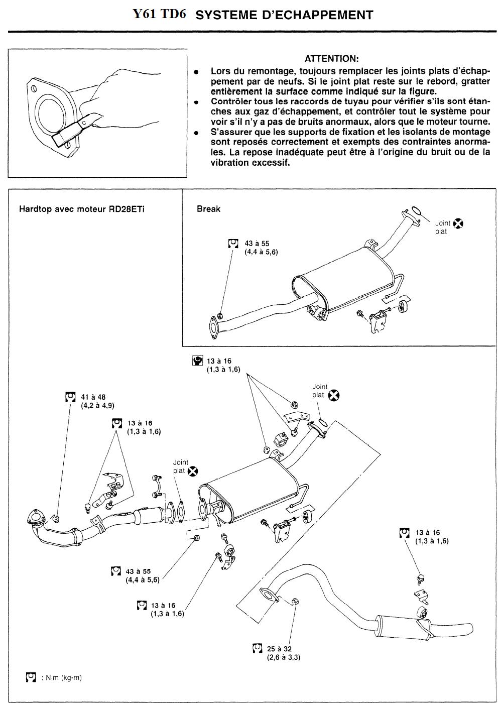

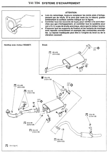

Recherche photo dessous y61 td6 court
je cherche des photos de y 61 court td6 pour voir comment passe le pot d echappement
c est surtout l intermediaire qui m interresse, pour voir le systeme de fix

la doc nini
merci pierre, c est super ton fichier
