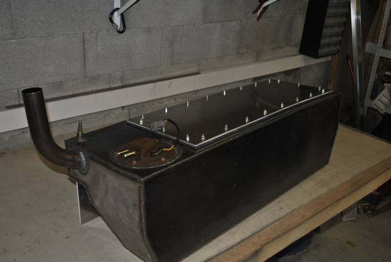

pour continuer, j'ai posé un treuil a l'arriere, du coup j'ai viré le reservoir, et donc pas d'autre choix que de mettre le reservoir a l'interieur du patrol :2 (21):

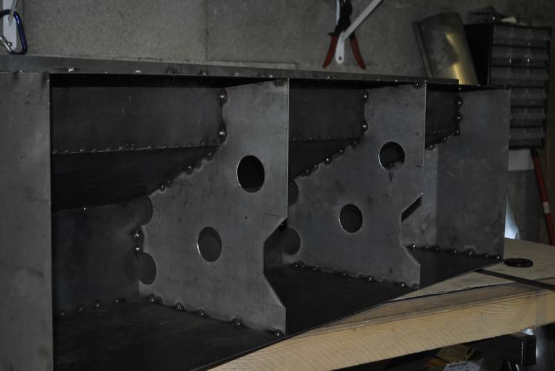

par contre sa aurait ete trop facile de mettre l'origine, ben! pas le choix..................j'en fabrique un autre, sur mesure pour le caser derriere les siege :2 (15):
des photos en cour de fabrique :2 (17):

il va falloir que je vienne voir sa et en même temps te parler de mon projet qui sur le papier et simple mais a l'éxecution va demander du taf. En tous cas beau boulot comme d'hab ce qui connaisse ton 60 vont crier car il était magnifique. Petite question ton réservoir va faire combien de litre????

salut mika
pour le reservoir environ 70l

Vraiment du beau boulot :bravo: , et tu n'as pas peur des odeurs de gazoil?

si y'a des odeur, c'est qu'il y a une fuite, et vu que sa ne fuira pas, ben y'aura pas d'odeur :2 (15):

un salon de 50m², cuisine equipé avec lave vaisselle et frigo americain, salle de bain avec baignoire et si je peut 3 chambre dans les comble :2 (15):
plus serieusement, fixer le reservoir, faire les support de baquet et des coffre derriere pour ranger le materiel :2 (26):
