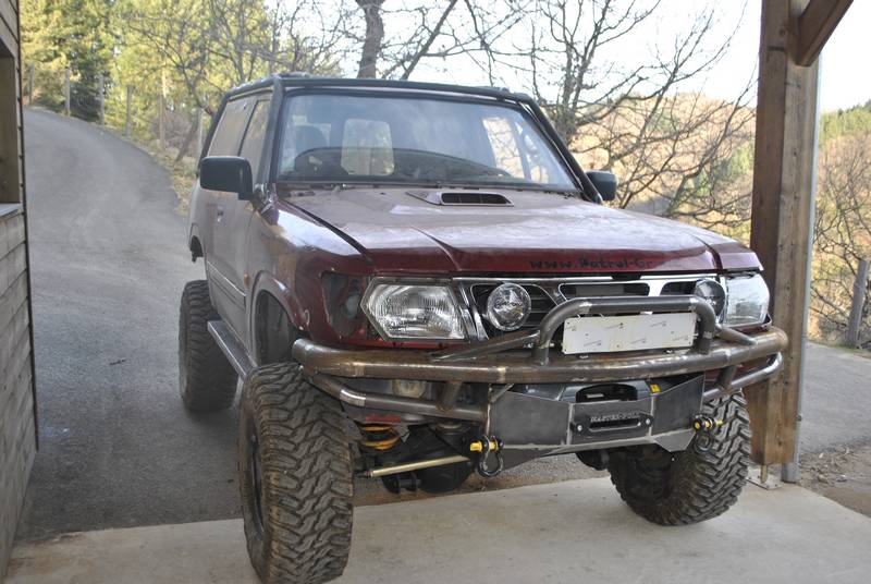

Posté(e) : 7 janvier 201313 a Auteur quelque tofs de l'avancement:2 (26): par contre j'aimerai bien avoir quelque avis sur le pare choc, j'suis pas emballé par le resultat et je me demande si je ne vais pas le modifié a moins que je cherche trop les defaut:2 (21):
Posté(e) : 7 janvier 201313 a quelque tofs de l'avancement:2 (26): par contre j'aimerai bien avoir quelque avis sur le pare choc, j'suis pas emballé par le resultat et je me demande si je ne vais pas le modifié a moins que je cherche trop les defaut:2 (21): [ATTACH=CONFIG]82134[/ATTACH] [ATTACH=CONFIG]82135[/ATTACH] [ATTACH=CONFIG]82136[/ATTACH] [ATTACH=CONFIG]82137[/ATTACH] moi j aime bien,tout ce qui est tube :2 (17):c la tole qui cache le treuil qui fait bizzare... et bien ton arceau:2 (17):
Posté(e) : 7 janvier 201313 a quelque tofs de l'avancement:2 (26): par contre j'aimerai bien avoir quelque avis sur le pare choc, j'suis pas emballé par le resultat et je me demande si je ne vais pas le modifié a moins que je cherche trop les defaut:2 (21): [ATTACH=CONFIG]82134[/ATTACH] [ATTACH=CONFIG]82135[/ATTACH] [ATTACH=CONFIG]82136[/ATTACH] [ATTACH=CONFIG]82137[/ATTACH] finalement le plus important c'est quoi l'angle d'attaque ,la solidité , aussi l'esthétique après c'est toi qui voit pour moi il est plutôt pas mal
Posté(e) : 7 janvier 201313 a Du très bon et beau boulot mais pour moi le tube ne va pas très bien sur le 61 c'est le problème du 61. En tous cas tu as un angle d'attaque d'enfer. Ton arceau et cool car il peut servir également de galerie. Par contre une photo de l'arrière et de coté serait sympa:2 (15): Modifié 7 janvier 201313 a par mika07
Posté(e) : 7 janvier 201313 a sur mon ancien 3.0l j'avais un ARB un vrai et je trouve que un pc en tube comme celui la est bien plus jolie:2 (15):
Posté(e) : 7 janvier 201313 a Auteur finalement le plus important c'est quoi l'angle d'attaque ,la solidité , aussi l'esthétique après c'est toi qui voit pour moi il est plutôt pas mal en faite j'ai bosser sur quatre critere l'angle d'attaque, la solidité, la protection du treuil et le refroidissement et c'est pas simple de reunir tout ces critere et garder un esthetique parfait:2 (20): sur la tof de profil on voit que j'ai garger un galbe arondie sur le gros tube pour garder la ligne du 61 c'est dingue, mais tout se qui et simple a faire sur un 60 est une vrais prise de tete sur un 61 en tout cas merci de vos commentaire:2 (26):
Posté(e) : 7 janvier 201313 a Auteur Du très bon et beau boulot mais pour moi le tube ne va pas très bien sur le 61 c'est le problème du 61. En tous cas tu as un angle d'attaque d'enfer. Ton arceau et cool car il peut servir également de galerie. Par contre une photo de l'arrière et de coté serait sympa:2 (15): je te ferait les tofs de l'arriere demain pour l'effet galerie de l'arceau c'est voulu, j'ai suivie les conseil d'un pote flic "si sa resemble a une galerie mes collegue te feront pas chier" je lui est envoier une tof, et il ma dit nickel:2 (15):
Posté(e) : 7 janvier 201313 a tu as mit une plasma sur treuil avant ou tu l'avait deja??? Et question bête ils sont où les clignos avant??
Posté(e) : 7 janvier 201313 a moi je trouve tout ca top J ADORE ton PC avant je voulais en faire un comme ca maintenant je suis sur ca sera ca j avais vu ca moi pour faire le mien mais sans le A BAR et les light force de chaque cote du treuil entre les tube et pour ton refroidissement perso j aurais mis la plaque d immat sur le coter droit de ton PC Modifié 7 janvier 201313 a par titidahut

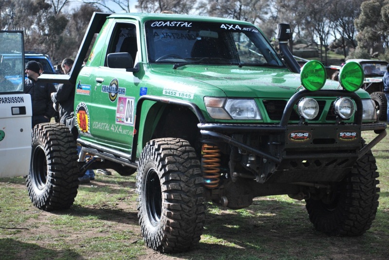

Posté(e) : 7 janvier 201313 a perso je suis pas fan des pare-choc maison sur les 4X4 récents mais je trouve celui là très bien réussi:s8:
Posté(e) : 7 janvier 201313 a Auteur tu as mit une plasma sur treuil avant ou tu l'avait deja??? Et question bête ils sont où les clignos avant?? j'avais deja la corde sur le 60, et les cligno il sont sur une etagere dans l'atelier, j'ai pas encore fini:2 (15):
