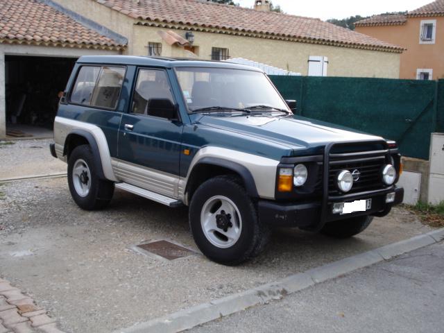

il faudrait que je me décide à présenter mon GR depuis le temps :2 (15):
Y60 SLX court de 96,pas mal de petites modifs,
plus d'EGR,ressorts +5,body +3,PC av et ar en tube de 90mm,échappement raccourci et modifié 5 ou 6 fois,schnorkel,pneus MUD sur jantes tôles Y61,mano pression turbo,feux arrières multi fonction et j'en oublie peut être :2 (15):

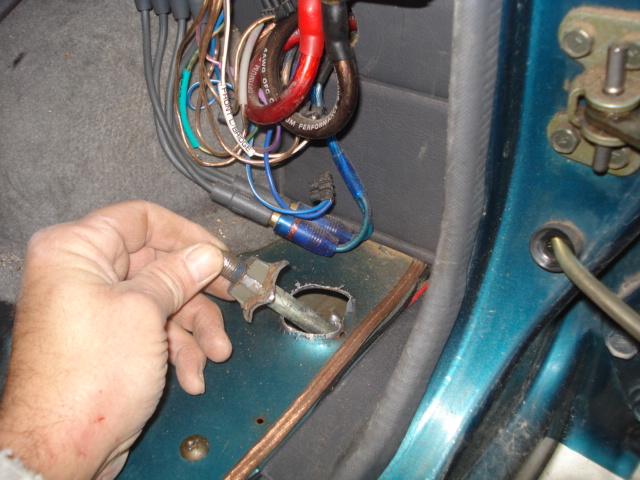

pour le body,je suis parti en expédition,tronçonneuse à la main :2 (15):,j'ai coupé les 2 boulons de l'arrière car impossible à dévisser

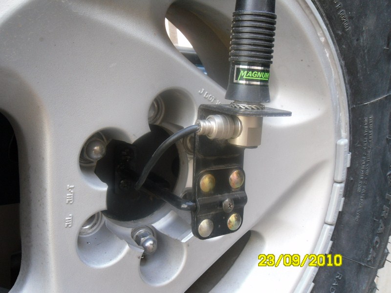

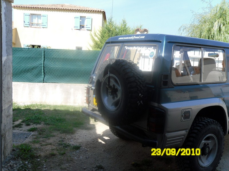

antenne CB sur le support de la roue de secours
depuis j'ai refais un support entre la roue et la porte arrière,comme ça elle est mieux protégée

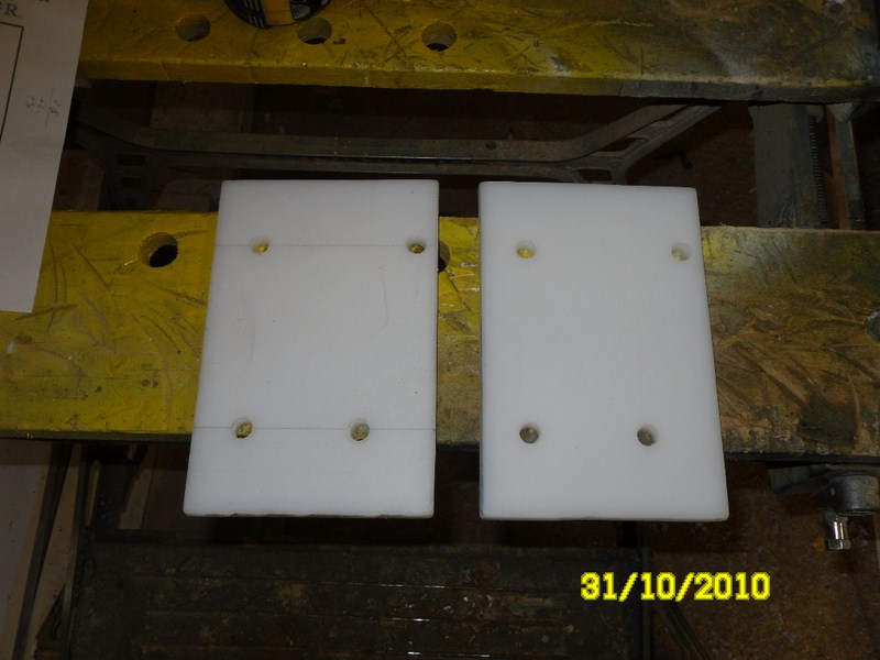

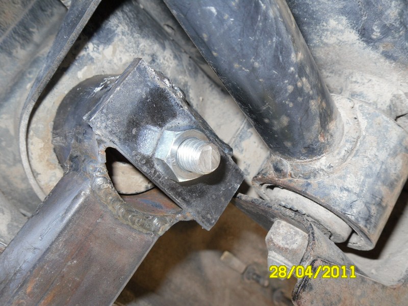

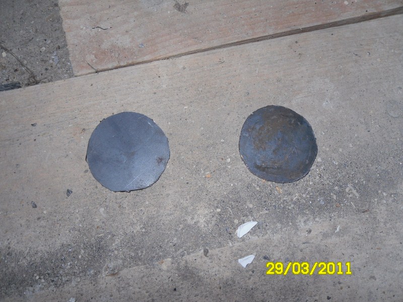

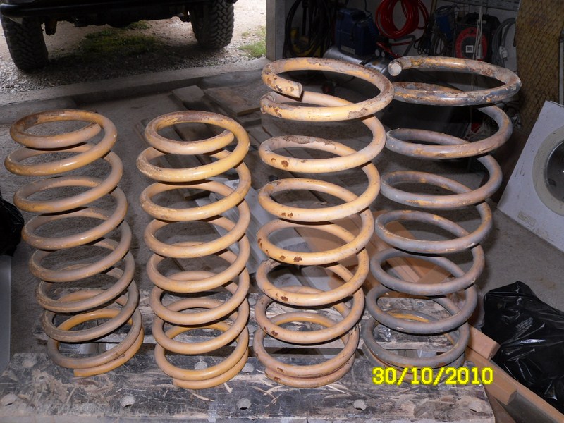

mes ressort achetés d'occase avant et après peinture et fabrication des cales de boite en téflon avec une planche à découper de chez Carouf :2 (15):
et c'est avec une chute de ce téflon que j'ai fais la patte du répartiteur de freinage arrière :2 (17):

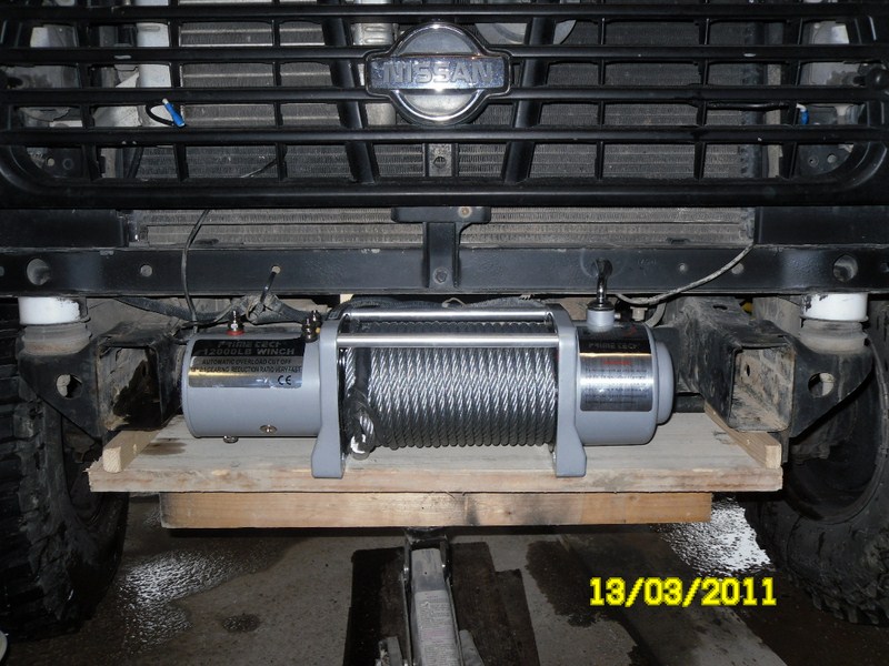

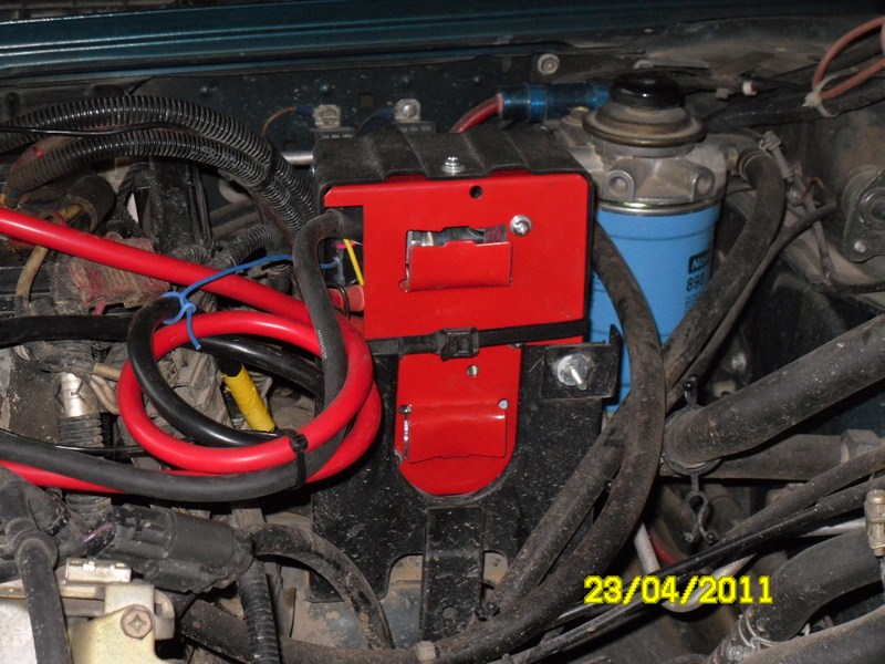

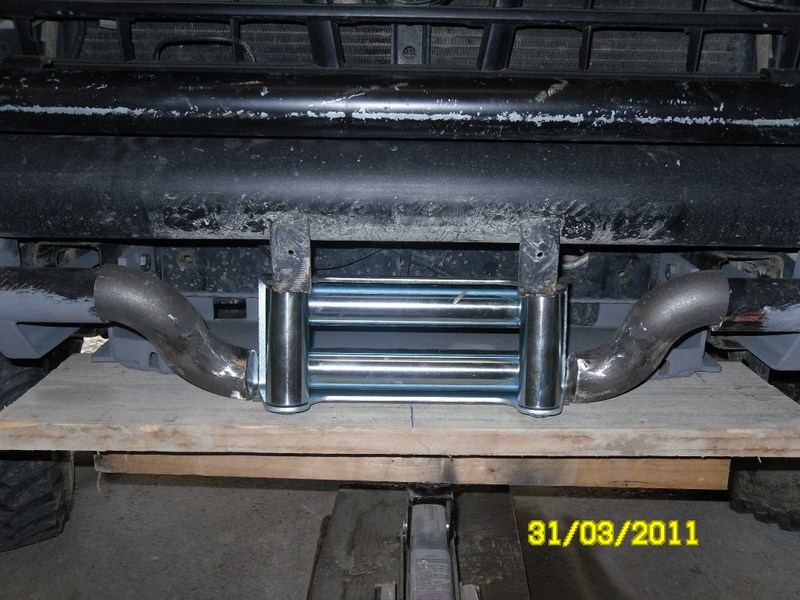

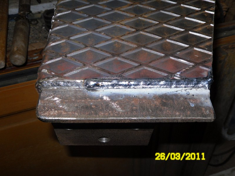

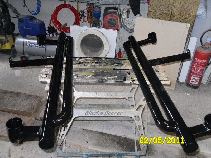

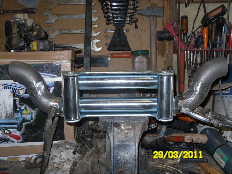

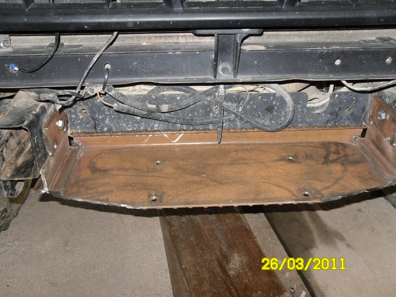

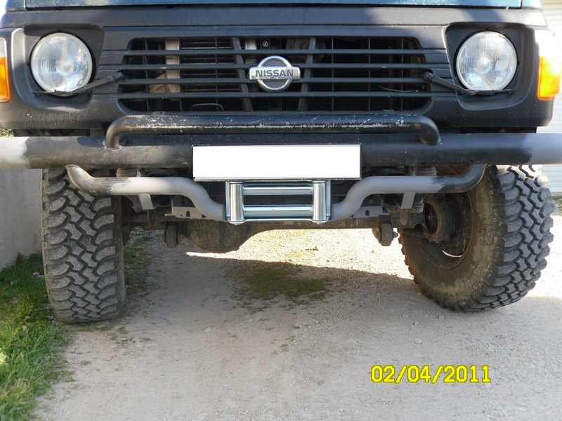

fabrication de la plaque support du treuil et montage du treuil avec transformation du PC en tube pour intégrer le rouleau guide cable et montage du relais dans le compartiment moteur

j'ai oublié de mettre les photos de la fabrication de mes PC av et ar avant de monter le treuil :2:

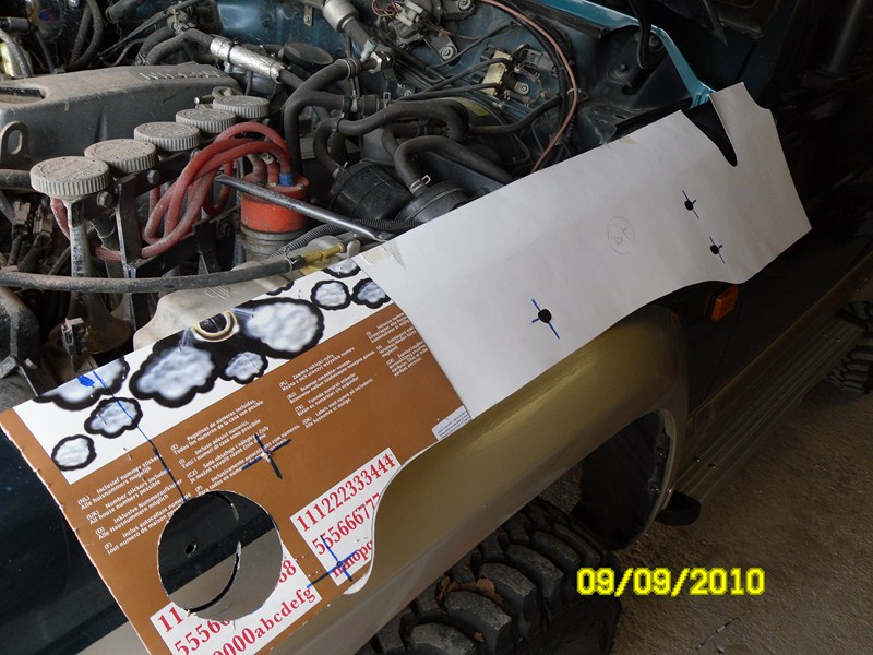

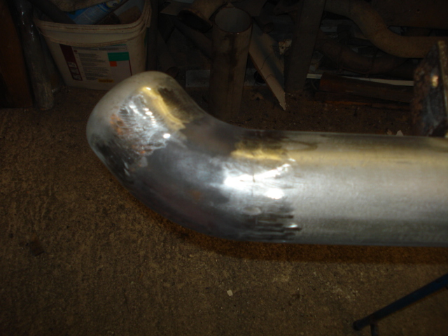

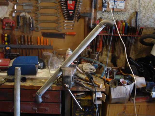

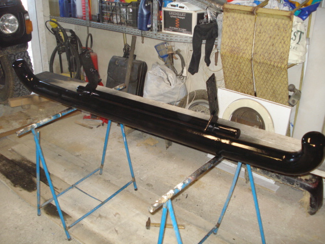

alors le schnorkel,c'est un chinois,j'en vois déjà qui cris au scandale,pourtant depuis que je l'ai je lui est donné pas mal de choc dans le museau et il est toujours là,c'est vrai que le gabarie est un poil aléatoire mais bon je m'en suis quand même sortie :2 (15):

je me suis servi de cette mallette pour percer
