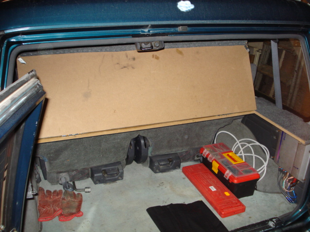

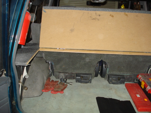

je viens de m'apercevoir que je n'ai jamais parlé de ma planche arrière rigide,donc voilà les photos :2 (15):

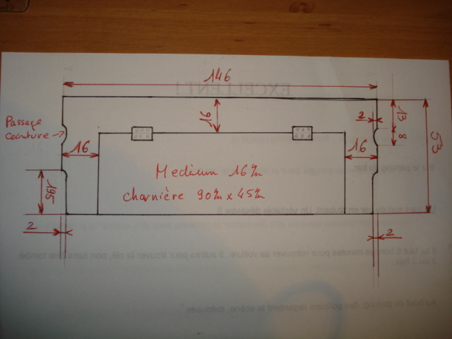

et si ça vous intéresse j'ai même un petit plan,c'est pour un 60
Bien !!!!!!!!!! En plus ça fait propre beau boulot :bravo::bravo::bravo::bravo:
:betm13::betm13:
