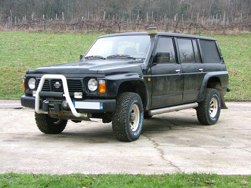

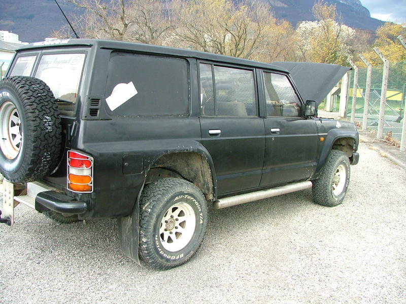

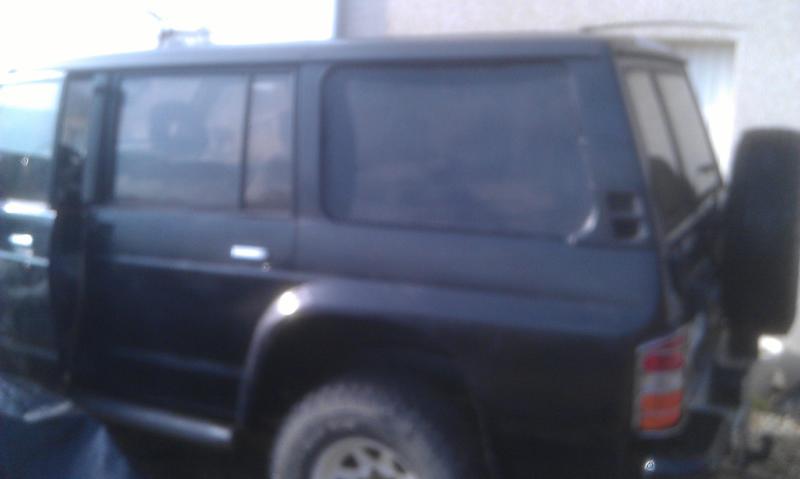

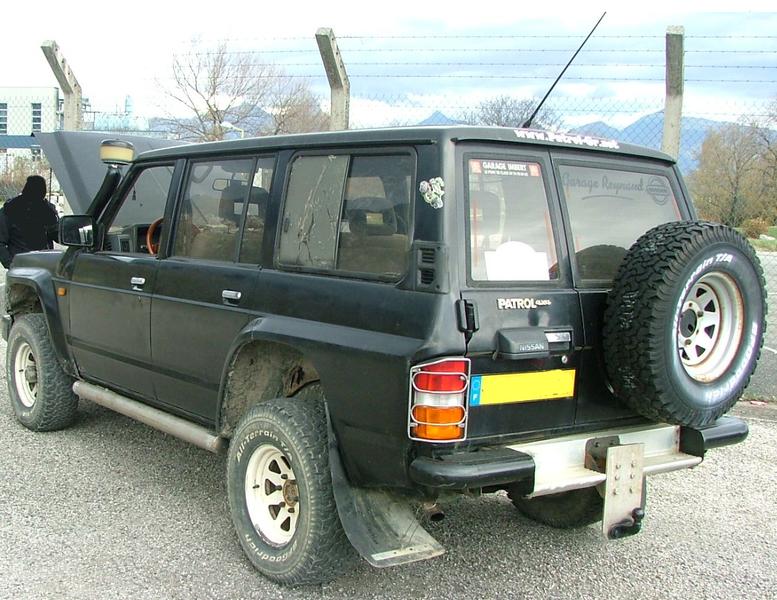

Salut tout le monde, je viens à mon tour ouvrir un post pour mon "petit" dernier.
Je profite d'avoir pu upgrader une photo depuis mon téléphone histoire d'ouvrir le bal.
Il file gaillardement sur ses 280 000 km.

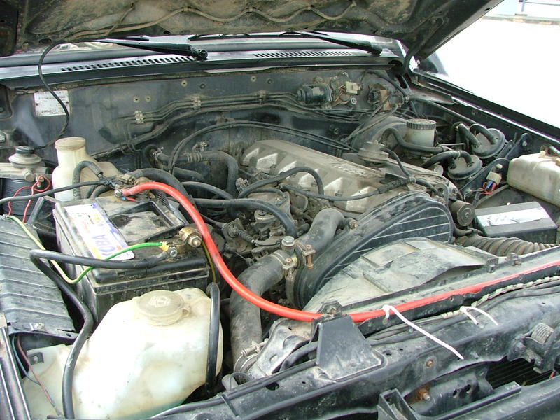

Le moteur à été changé est affichait plus ou moins 60 000. C'est un 2.8 td, avec intercooler et vanne EGR out
J'ai une ligne directe mais elle n'est pas monté dessus, va falloir que je vois ça quand il fera plus chaud.
Le schnorkel est fait maison

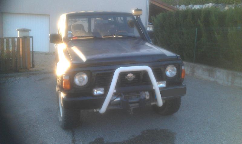

le pare-buffle, pare choc arrière et les tubes latéraux aussi, c'est du massif croyez moi.
Un treuil 5 tonnes devrait me permettre de sortir les copains et son derrière d'à peu près tout, même si je suis nettement moins baroudeur que son dernier propriétaire.
C'est à peu près tout.
Mécaniquement je ne suis pas une pointure mais elle à été bien suivie. Je vais me charger de le rafraichir un peu, dans la mesure de mes petits moyens (tant manuels que financiers :2 (26):)
Voila, c'est à peu près tout, je ferais de meilleures photos quand je m'en occuperais un peu.
Je suis en tout cas ravi d'avoir à nouveau un troll sous mes tuiles !!!
Rien que ça, ça suffit à mon bonheur (c'est con hein ? :2 (20):)

son cœur greffé de 2.8 td de 60 000 km

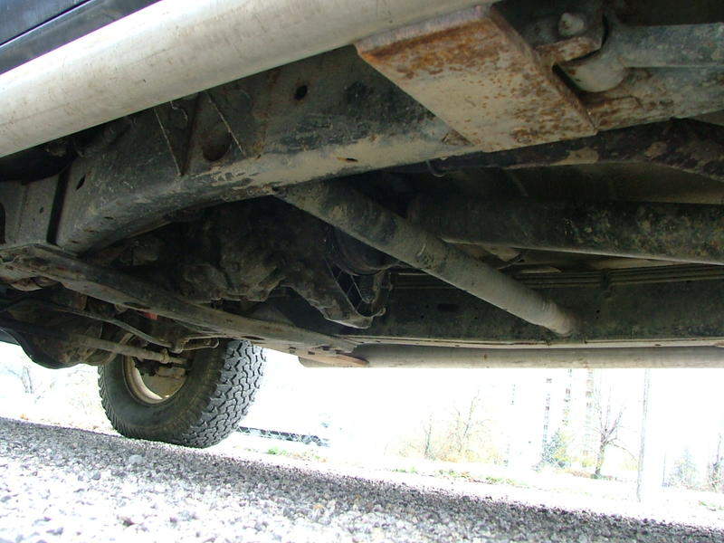

le dessous, je ne crois pas que les tubes latéraux risquent de bouger. Dans la catégorie véhicule de guerre, je vais être bien classé :2 (15):

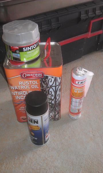

J'ai trouvé ce qu'il fallait pour le joint de ma plaque en tôle en allant chez mon quincailler (y à tout c'est un truc de dingue !!)
j'étais parti pour prendre un transformateur de rouille de chez julien ( ;) ) mais je suis tombé sur un bidon de 5 l de rustol.

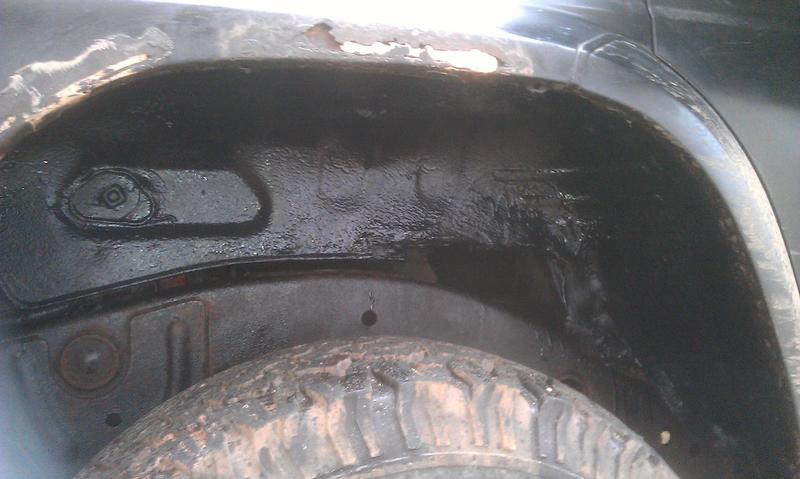

C'est génial le rustol ! J'utilise un pulvérisateur de liquide pour les vitres, et j'étale au pinceau (qui à cette heure tiens plus du plumeau d'ailleurs, il à reçu sévère...:2 (21):)
il m'en reste encore à faire, l'avant coté pilote surtout.
Pour les ailes, je double l'affaire avec une peinture anti rouille de marque Kiriol, ça doit valoir l'amérite (84 euros le pot, au secouuuuur...).
C'est très épais, et ça tiens bien aux doigts :2 (15):
Voila quelques photos :

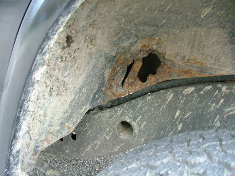

Vous vous souvenez ? c'est le coté ou j'avais un trou de rouille.
J'ai mis un peu de résine histoire d'éviter que ça devienne un nid d'humidité, préalablement gavé de rustol, et un coup de peinture par dessus.
De ce coté là, j'avais pas de trou... :2 (21): en fait si, en m'enervant un peu à coup de marteau, une plaque de résine dissimulée par la peinture précédente est tombée, laissant un trou énorme ! :2 (24):
Du coup comme pour l'autre coté, juste ce qu'il faut pour éviter que ça stagne, beaucoup de rustol et résine, puis peinture.
L'aile une fois poncée, ben ça laisse apparaître une réparation préalable qui n’a pas pas tenu.
Beaucoup de rustol et remastic.

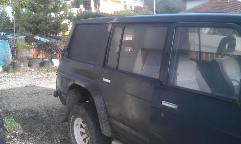

j'ai mis les tôles
... des deux cotés cette fois.
J'ai foutu une quantité folle de peinture anti-rouille.
Du coup, j'ai un aspect peau d'orange et une petite coulure. :2 (21):
Pas grave, je vais voir pour reprendre ça avec du papier de verre fin.

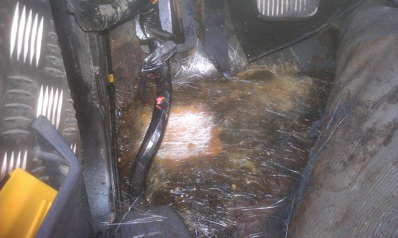

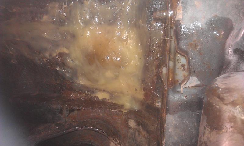

j'ai repris mon trou au plancher, un classique (n'est ce pas Pierre ? :2 (19):)
Perso, avant l'excellent post sur la rouille récemment édité, j'ai fait avec ce que j'avais : inonder le secteur de rustol, par dessous et par dessus, puis résine et fibre de verre par le dessus,
enfin mastic armé par dessous. Le but étant d'isoler la tôle malade de chaque coté, surtout que la flotte ne s'accumule pas entre la résine et la tôle. Pour couronner le tout, depuis la photo, j'ai mis une bonne couche de peinture anti-rouille type hamérite en dessous.
Sous le tapis de sol, je préfère garder ça accessible, histoire de pouvoir y remettre du rustol dans le temps.

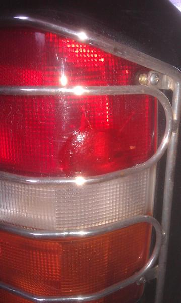

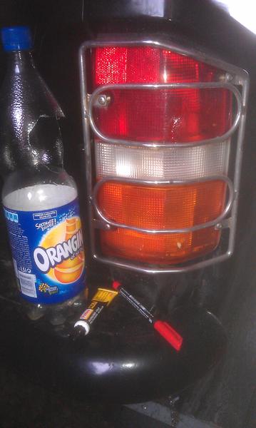

J'avais un trou dans mon feu arrière droit, et si j'ai comme prévu la neige bientôt, l'humidité n'est pas recommandé pour ce genre de pb.
Ma solution :
(avant de lire la suite, merci de cliquer sur le lien suivant :2 (15): : https://www.youtube.com/watch?v=ePZdCJfpey4 )
Une bouteille d'orangina pour l'aspect granuleux, un tube de colle costaud, un feutre permanent rouge et une paire de ciseaux.
et voila de plus prêt, le trou était de la taille d'une balle de ping pong
je suis sans aucun doute une brêle en mécanique, mais question improvisation, je me débrouille :2 (19):
a bientôt !
Salut Jeanma,
Faudra pas t'étonner que tes feux de stop soient orange...ina :2 (14):
On voit pas bien mais ça lui donne un petit coté tunning.

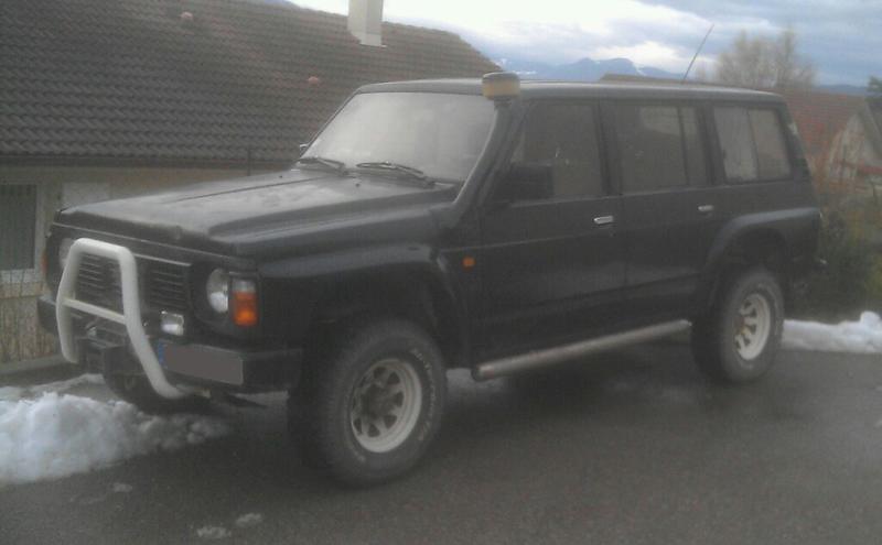

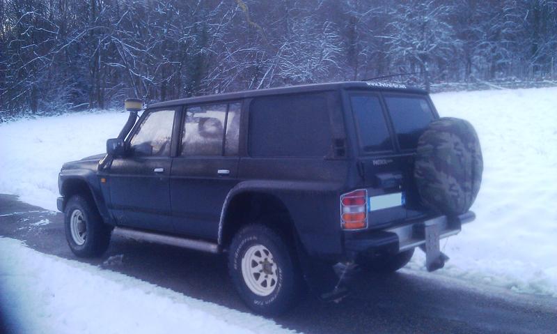

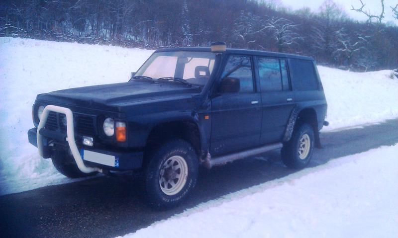

Et quelques photos dans la neige. Première balade depuis le début de mon petit chantier, entre filtre à gasoil et pneus à changer...
Voila.
J'attends mes pneus, il est coincé au garage et la neige retombe... :2 (21):

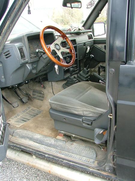

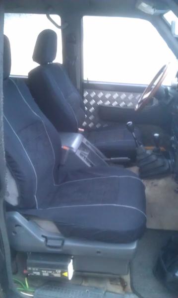

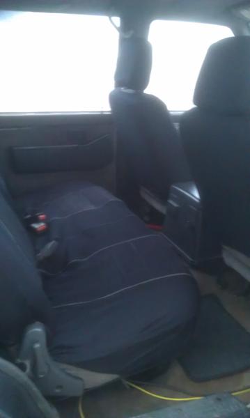

Salut tout le monde !
Alors, les housses sont en place.
Ben franchement, pour le prix c'est vraiment pas top. :2 (10):
Faut croire que maintenant, les bonnes housses se font rare (au royaume des aveugles... :2 (21):)
Voila ce que ça donne :

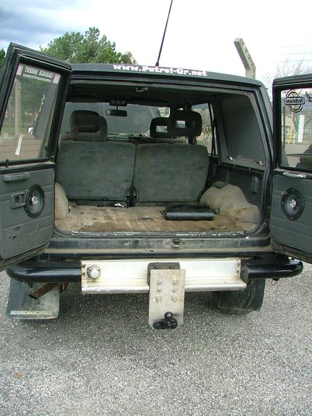

... et à l'arrière :

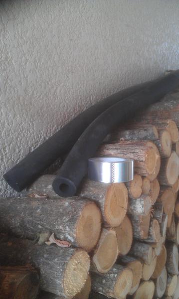

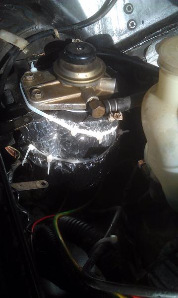

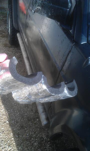

Et maintenant, une nouvelle opération Mc gyver : https://www.youtube.com/watch?v=ePZdCJfpey4
Je vais tenter d'augmenter un peu la résistance au froid du troll.
Voyons ce qui traine autour de la maison, un peu d'adhésif, ma pince leatherman...
... et c'est partit !
hop :
Voila.
Bon, ceci dit le pro que je suis doit quand même faire un test de résistance au feu. Je ne voudrais faire un troll flambé pour pâques.
je vais le faire en direct, je prend un échantillon et je le pose sur une buche dans le poêle à bois...
Aucun pb, ça ne brule pas :2 (15):
Bon, ben j'espère que ça, plus l'antigel, devraient régler mon problème.

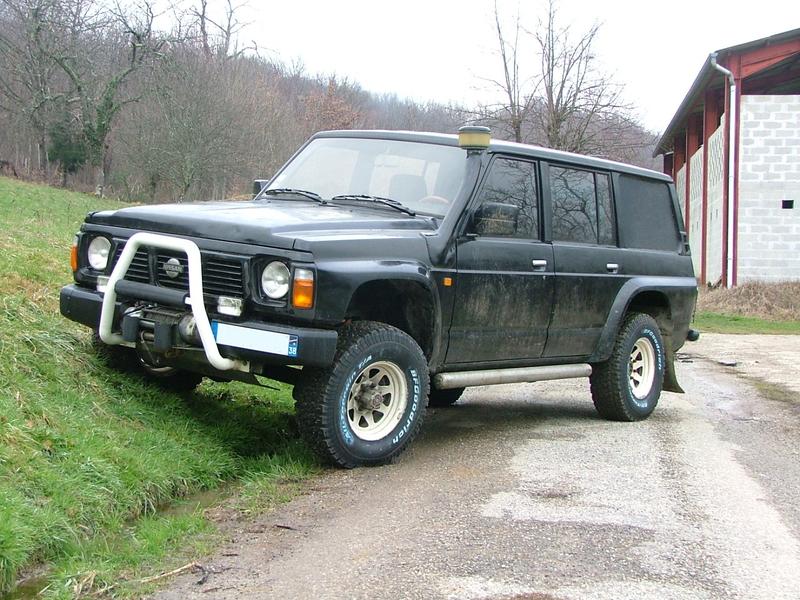

je n'avais pas encore fait de photos correctes depuis que je l'ai acheté, voila qui est fait :
ralala, je l'aime mon Troll, même si pour l'instant il ne me le rend pas trop :2 (26):
