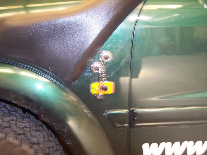

Sur mon BAROUD pour raccorder ma rampe de toit avec une prise caravane (7 plots) pas de problème j'avais toute la place que je voulais, mais sur mon 3 litres c'était une autre histoire surtout que je la voulais démontable.
Alors j'ai trouvé ça comme solution
(la suite en photo :2 (26):)

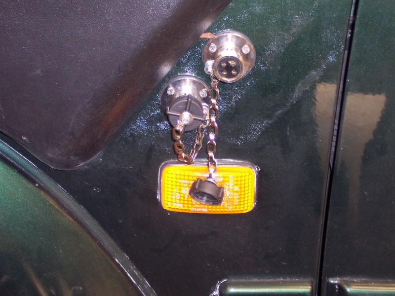

ici les prises avec leurs protections
On peut distinguer 4 plots donc 1 plot par phare (100 W / plot)
Prises du haut sont les plus et celles, du bas sont les négatifs, le tout raccordé à l’intérieur de l'aile dans une boite de dérivation étanche
Le tout passe par un relais de 45 A et protégé par un fusible de 40 A dans la partie moteur donc gain de place
Cette solution ne prend pas de place sous le capot et reste assez esthétique
