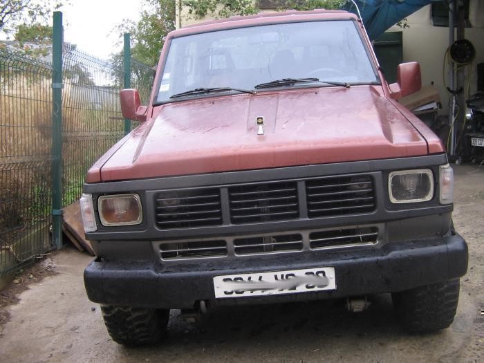

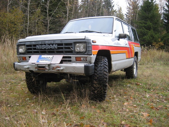

Pour les feux voila 2 photos explicatives
160 :2 (12):
260 :2 (12):
160 , 260 ca change quoi?? :2 (14): Rien pour moi juste pour savoir quel model j'aurai :2 (15):
il a combien de kms cette enclume ,245000 Kms y a un controle technique : oui, des frais a prevoir?? normalement non
Merci pour les infos :s_main:
