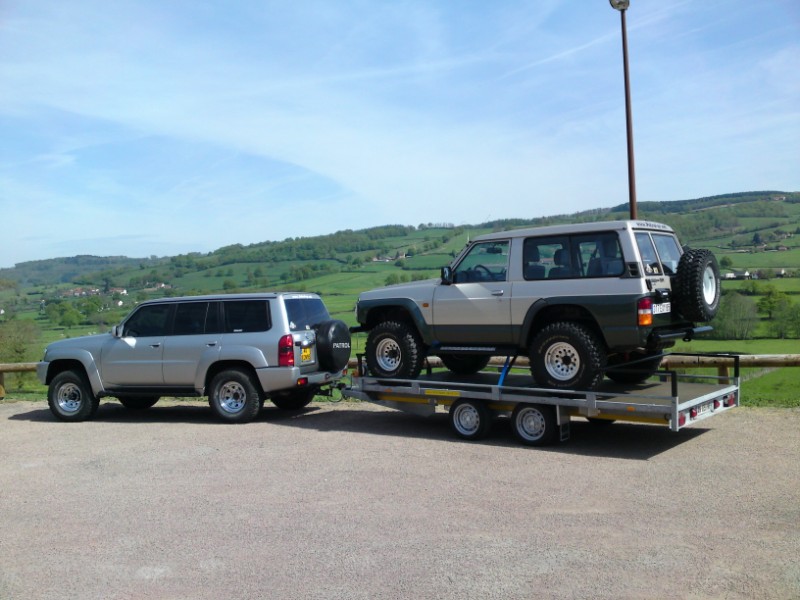

jai actuellement un160 3.3td qui va tres bien pour tirer 3t5 (doucement mais surement et partout)
cependant avec ma cg je ne peut tirer que 2t9. (avec le report de poids)lorsque jai pas manger
si je ne dis pas de betises meme avec mon troll je peux tirer 3t5 mais avec un disque de 45 ou 65 et avoir un attelage homologué 3t5?
Sinon savez.vous ou sont les plaques des attelage pour verifier le 3t5 car je ne la trouve pas jai uniquement la capacite de la boule qui est a 2800kg

c'est OK avec le TD6 également.
Pour ton cas si PTRA - PTAC = 2t9 si tu tractes plus lourd tu es en infraction, sauf si le PTAC de la remorque est frappé à 2t9 et que le reste est en surcharge; car pour le savoir il faut passer par la balance!
merci pour l'infos du td6 ;-)
pour le poids avec le eb, bien sur il ne faut jamais dépasser le ptac de chaque véhicule.
mais on peut dépasser le ptra en mettant un disque 65 avec un poids de la remorque <ou=au poids réel du tracteur
ou mettre un disque 45 et dépasser les 1,3 fois sur des petits trajets
donc avec un 3,3TD et une remorque ptas 3500 kg les les disques ca passe. :-)

salut à tous voici un extrait du code rousseau permis Eb tout est marqué dessus si vous souhaitez plus de renseignements, pour ce mettre a jour... le mieux est d'aller en auto ecole pour demander ce livret (enfin celles qui forment au Eb.
ce bouquin date d'un an lorsque j'ai passer le mien.
donc pour recapituler ....
1) quels sont les trolls avec lesquels on peut tirer 3T5 ( PTRA-PTACtracteur=3t5) ?
et
2) quels sont les trolls avec lesquels on peut tirer 3T5 ( PTRA-(PVtracteur+100kg du conducteur)=3t5 ) ?
(cas du report du poids sur le tracteur)
reponse...
1) il me semble qu'il y a le Y60 4.2TD (court ou long) et le Y61 3.0TD (court ou long)
A confirmer par les propriétaires de ces trolls
2) pas mal de troll je pense... à condition de mettre le disque 45 et 60 pour le dépassement du PTRA
me concernant le 160 3.3TD court le peu. (PTAC remorque max sans disque = 2900Kg)
