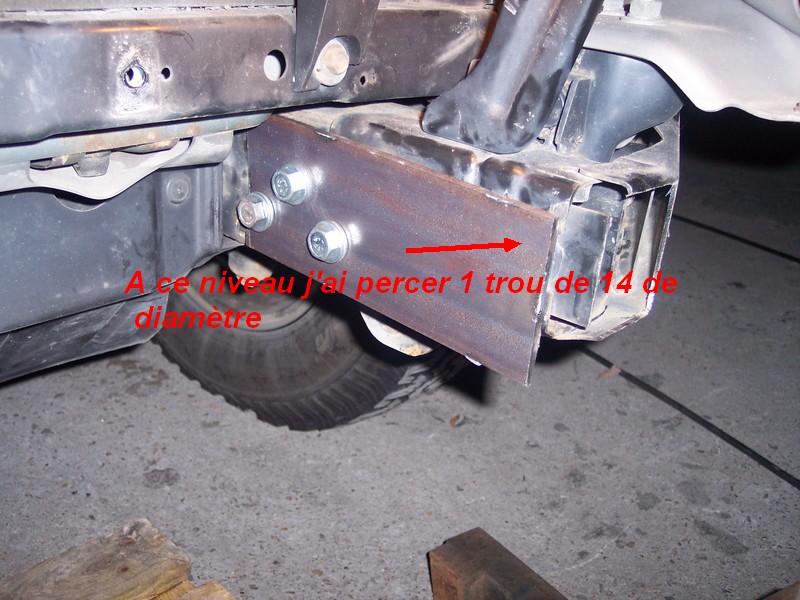

Posté(e) : 24 février 201312 a Je sais je vous l'avez tous fait ou presque mais voici comment je m'y suis pris pour faire le mien tout d'abord j'ai tout démonté, plastique et clinquant pour atteindre les longerons Après l'ouverture, à la tronçonneuse de manière à les ressouder par le suite pose de deux contre-plaques à l'intérieur d'une épaisseur de 10 millimètres, percées et taraudées pose des joues en tôle de 6 mm d'épais donc 3 vis de 12 à l’arrière et j'ai percé un trou comme le montre la flèche pour y placer une 4ème vis de 12 comme ça et c'est ou mon APN n'a plus voulu en jouer Donc je vais essayer de vous expliquer : Ma platine est tôle de 10 et je l'ai posée entre les deux joues ce qui fait qu'elle maintient l'écartement des 2 longerons et dessous la platine j'ai posé un fer U de 80 pour raidir l'ensemble et juste entre les points d'ancrage du treuil Fermeture des longerons par la soudure et après ponçage et un petit coup de blackson c'est comme neuf je mettrai plus de photos dès que je démonte pour finir de câbler et de peindre l'ensemble
