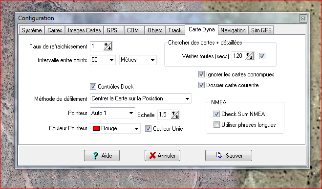

Il pourrait y avoir 2 problèmes en fait.
D'une par effectivement une carte mal calibrée, mais aussi la configuration du menu "carte dyna" (dans l'onglet configuration)
Quelles sont les options cochées dans "carte dyna" ?
Dans l'onglet "carte dyna" de la configuration j'ai les options suivantes :
taux de rafrai. 1
Intervalle entre point 50 mètre
controles dock coché
méthode de défil : centre la carte sur la position
pointeur : arrow 1
echelle 1,5
ignorer les cartes corrompues : décoché
dossier carte courante : décoché
checksum NMEA : coché
Utiliser les phrases longue : décoché
Je penses, comme vous me l'indiquiez, qu'il y a un problème de calibration. En effet, après avoir éditer un mini parcours sur google earth, comme guisaim me l'a suggéré, je ne le retrouve pas sur ma carte en le chargeant.
Auriez vous des suggestions pour la calibrer comme il faut ? Quel datum choisir, comment renseigner correctement mes coordonnées GPS,... ?
En suivant vos conseils j'ai réussi à "mieux" calibrer ma carte. Du coup ozi ne bascule plus de map à l'activation du gps. Bon je penses que la calibration n'est pas encore optimale, puis mes tracés sont encore légèrement décalés !
  • Expert Raid
vérifie aussi que la case " chercher des cartes plus detaillées " est bien cochée
Quel datum choisir?
