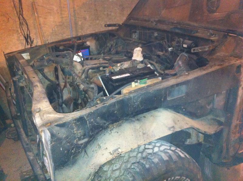

Voili voilou,
Donc, après avoir trinquer avec vous:betm13:, voici l'état de départ de mon troll.
Après petit ménage et quelques pièces en moins :
Pas mal de soucis dont un manque complet de retour électrique au tableau de bord,
pédalier rouillé, console de chauffage rouillée (dû aux intempéries subies, i suppose).
branchements des feux arrières coupés.:2 (10):
MAIS,
le moteur tourne rond.:2 (14):
(j'ai juste démarrer un coup en shuntant le démarreur)
A suivre, démontage du tb et de la console ce chauffe puis vérif du réseau électrique, (j'y ai mis 2 batteries neuves...)
puis début de la remise en état y compris peinture, vidange, graissage etc...
