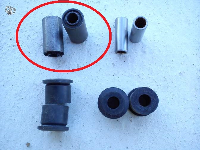

maintenant que j'y pense est-ce-que tu avait un silent-bloc comme entourer sur la photo?si oui tu la monter coter chassis ou coté jumelles?224305039442127.jpg

Tu changes tes lames et tes silents blocs s'ecrasent et ton levier touche a la caisse, donc quelque chose fait que ça contretire entre ton pont et ta boite de transfert.
Solution: Démonte ton arbre de transmission et vois si tes silent blocs reprennent leur forme d'origine et si ton levier reprend sa place. Si c'est le cas, c'est que ton arbre est soit trop court soit trop long pour tes nouvelles lames.
