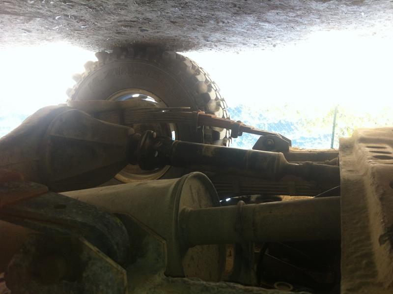

Oui il tire d'un centimètre. De le boite vert le pond ar
Je rajoute un cale a l'arbre ? La boite sera toujours de traver
Elle sont donc peut être inversées.
Donc actuellement il est trop court ou le débatement est bloqué! Si tu compresse complètement ton arbre et qu'ensuite tu l'étire au maximum combien as tu de débatement?
Non les lames son dans le bon sensé :2 (26): Oui il est plus court d'un centimètre
Toi tu me dit de sortir l'arbre et de le détendre au Max ? Il fait 10 cm en plus à peut près

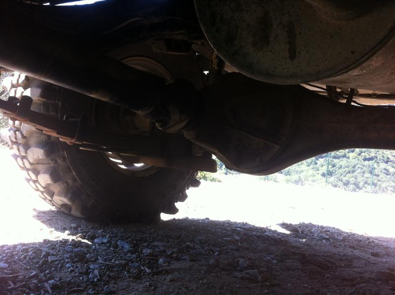

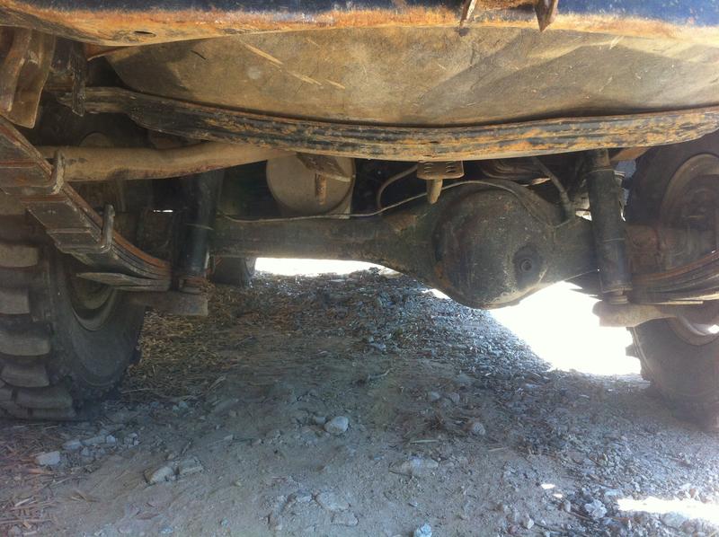

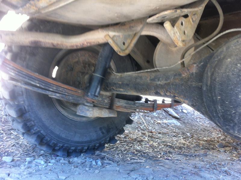

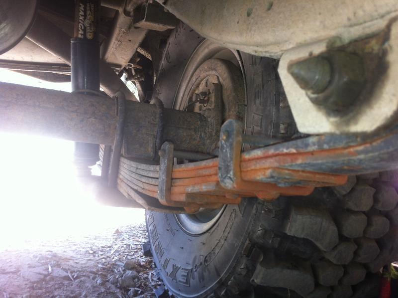

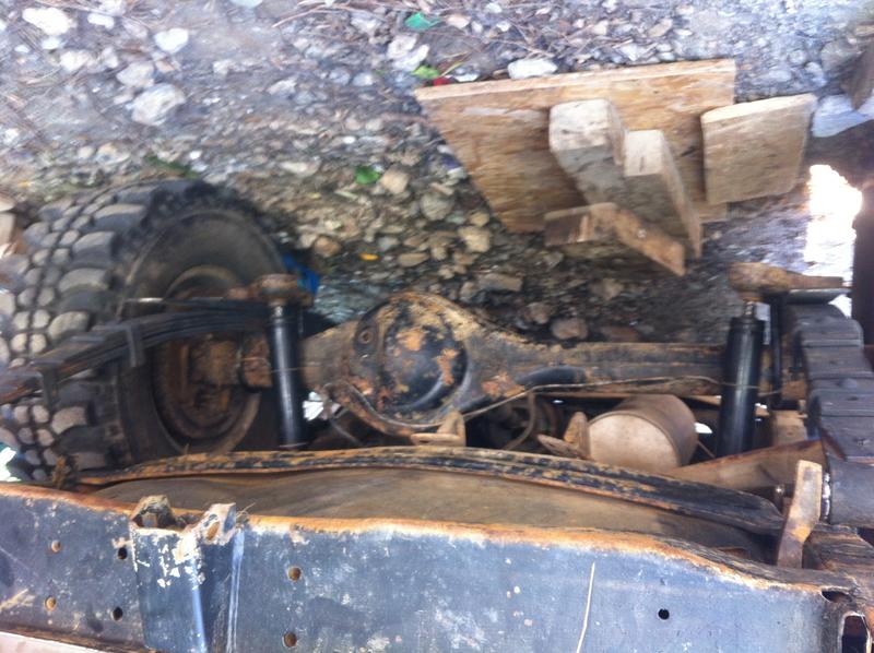

pourquoi tu a monter les amortiseurs à l'envert la terre va les bloquers ou la photo et mâle prise et l'arbre de transmition arrière et lui aussi a l'envert :2 (18)::2 (24):
Modifié par sentucq
Pk c est des amortisseur de gr que j'ai du modifier j'ai mi la tige et souder pour pas tuer les joint mais ça c'est un détail
ce n'est pas un détaille dans un bourbier sa va ce remplire de boue et les bloquer
C'est en dépannage les autre était tasser à cause des lames morte:2 (24): ... Et comme j'avait pas d'argent j'ai trafiquer ça voilà
Ce qui est sur c'est que c'est bien des lame de 260 ppour le reste je suis d'accord avec sentucq

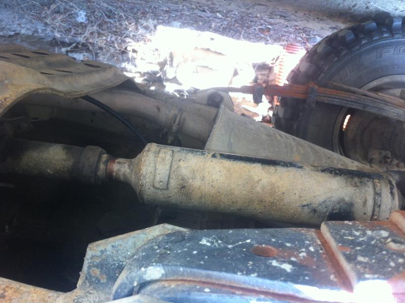

Il est comprimé à fond l'arbre... bizarre pour des lames d'origine.
Si elle sont d'origine sur les l'âmes avent il a écrit nissan et je répète qu'il a pris 8 centimètre du cul au passage de roues et 2 devant au passage de roue

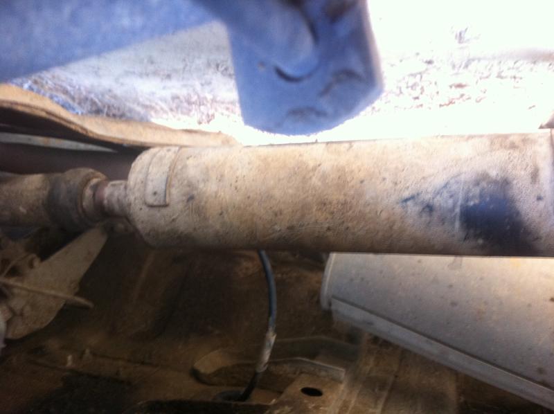

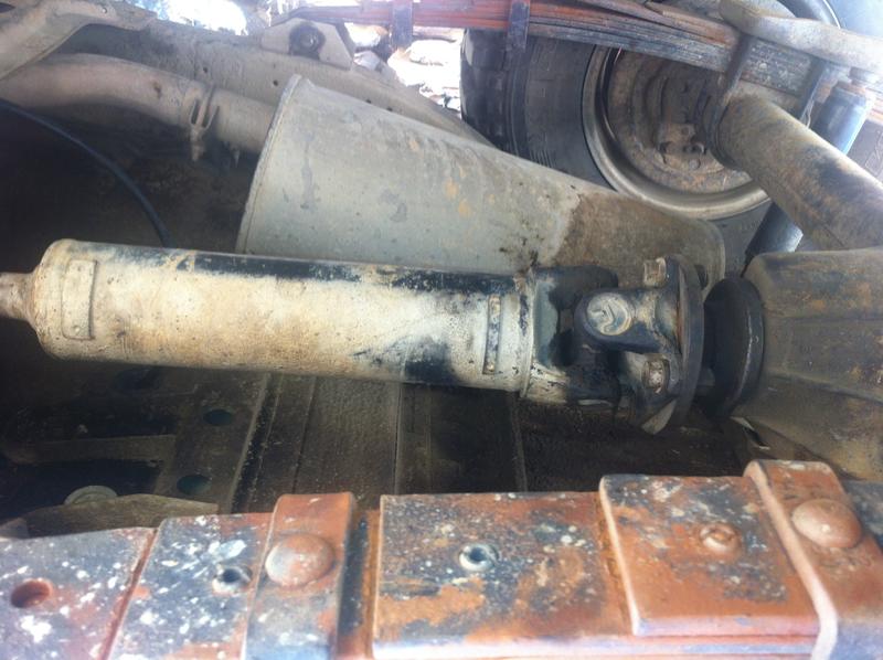

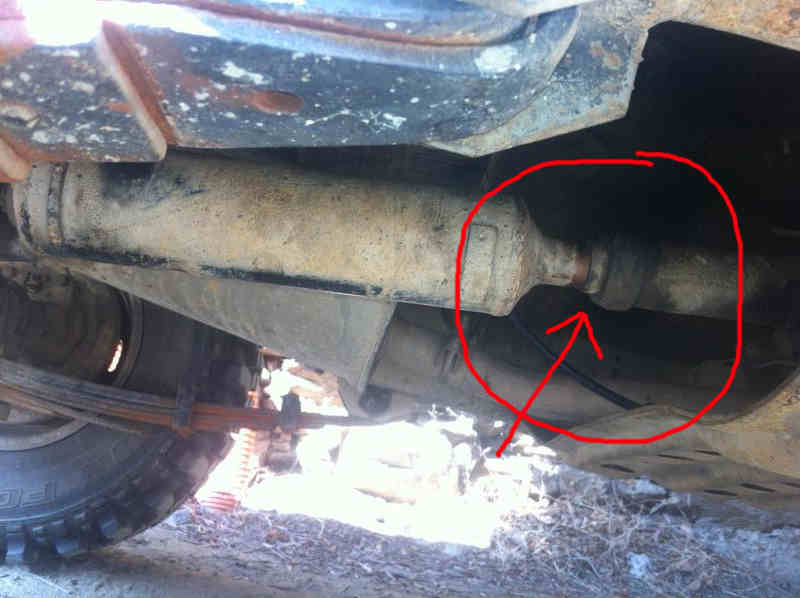

J'ai l'impression que ton arbre ne sort pas. As tu essayé de lever QUE la caisse, pour voir si en prenant du débattement ton arbre s'allonge? (voir photo)Arbre.jpg
Non je vais le faire dans. 5 minutes et je te dis ça
La boite tire vers l'arrière
Bon j'ai caller la caisse jusqu'à que les roues ne touche plus le sol l'arbre s'incline mais l'arbre ne bouge pas
