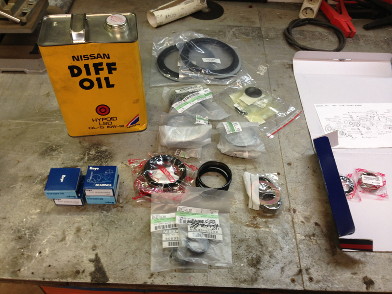

Elle me parait chère ton huile chef
Voila, c'est fait... J'ai commandé des Koni Heavy Track sur les bons conseils de Jeff.
:2 (15):
Impeccable ! y'a pu qu'a monter ça tu en a pris combien ?
c'est parce que je mets celle-la :
Huile pour glissement limité, elle garantit aucun bruit dans les ponts !
