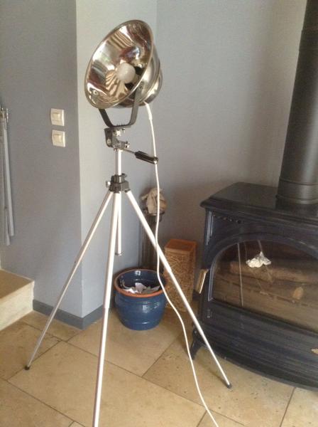

En attendant pour alimenter le post "bricolage" ,j'ai fabriqué des projecteurs genre cinéma /déco ,un peu à la mode en ce moment avec la tendance "loft" mais pas donnés .
J'en ai fait un pour moi et dans la famille tout le monde m'en a demandé alors je suis parti dans une série
Rigolez pas , sur le premier les gamelles du chien en inox y sont passées !! donc deux gamelles (une la plus grosse possible pour faire la parabole , l'autre plus petite pour faire le "cul" du projo fixée derrière avec des vis plus ecrous.
Ensuite un trepieds d'appareil photo ,et un bout de fer plat pour relier le tout .
Budget 8 euros le lot de saladiers inox chez Gifi ou Ikéa ,10 euros maxi le trepieds dans les depots vente , douille ,interrupteur et câble electrique de recup , voilà ce que ça donne :
-les deux premiers clichés , projo fait avec un pieds de telescope (le top , des réglages dans tous les sens ) acheté 10 euros sur la Bay ,
le troisième cliché avec un simple pieds d'appareil photo.
En fait je fixe la douille sur le petit saladier ,un inter metal à tige et une sortie de cable protégée (l'inox est fin et coupant ).Le plus dur est de percer proprement le passage de la lampe à la scie sauteuse dans le gros saladier.
J'en ai fait un autre avec le carter AR d'un vieux moteur electrique avec ses ailettes de ventilation pour faire le "cul "du projecteur
Ca crache bien en eclairage indirect .
Z'en pensez quoi ?
Phil:2 (14):
Original ! Et très bien réalisé... :2 (17)::2 (26):
Ça pète bien, en plus ! :2 (15):
