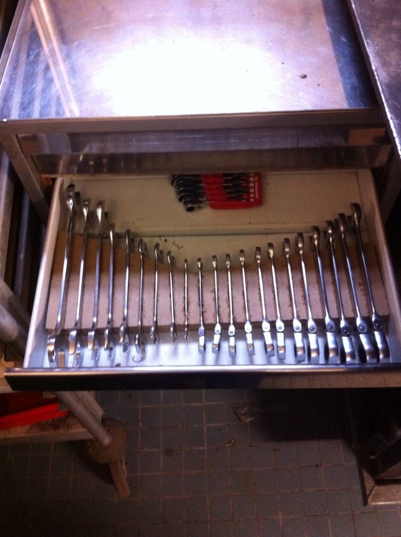

Amenagement des tiroirs de ma servante

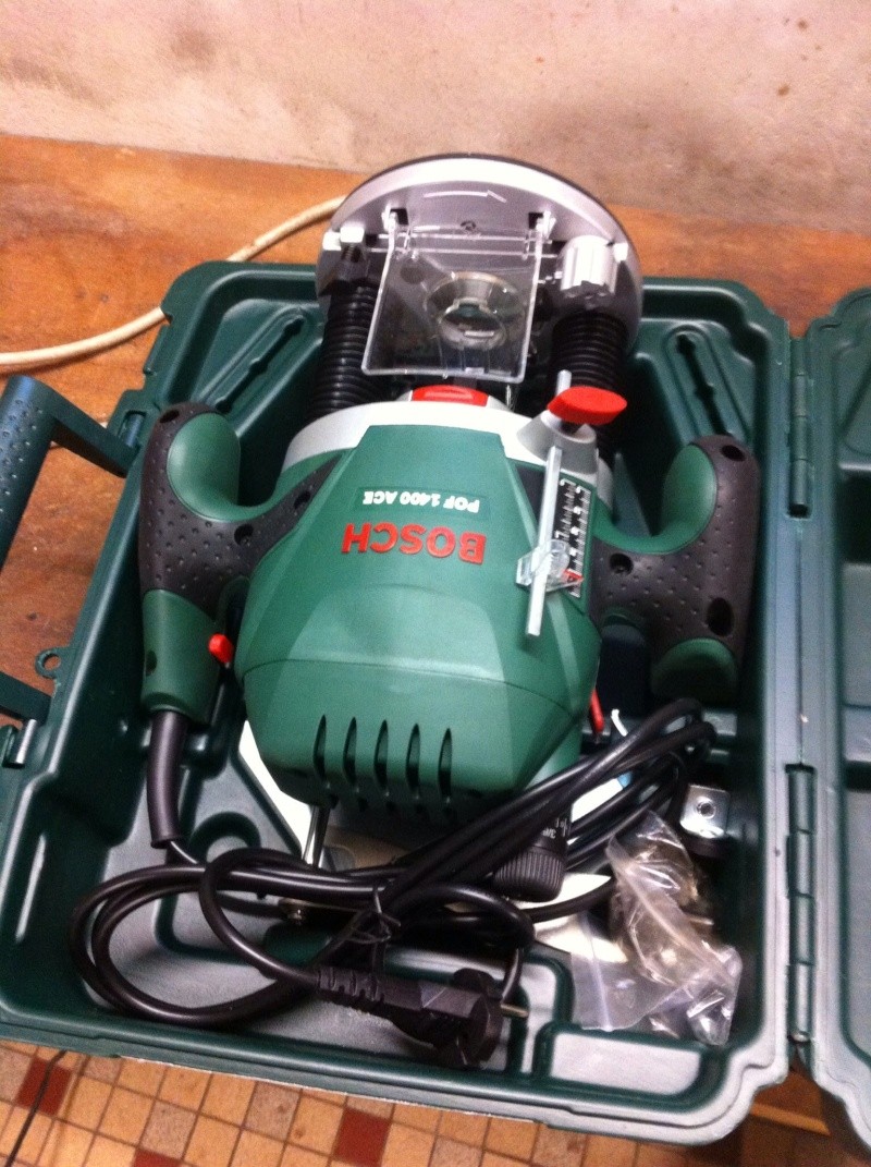

Ma belle m a offert une defonceuse pour mon anniv
Sur le coup je l ai mal pris :p mais après réflexion .....

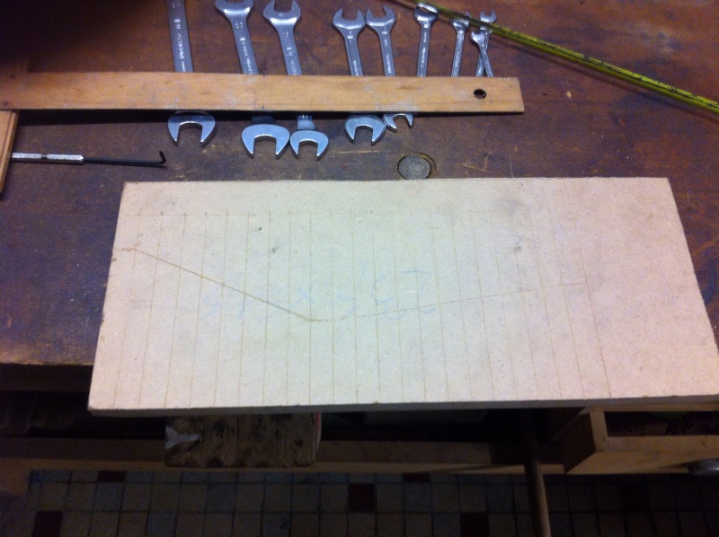

J ai fait ça dans un agglo très condensé mais je crois que je vais refaire
dans une planche de bois pour avoir une coupe plus franche et peut être les passages entre les clés
plus solides
Me reste plus qu à aménager tous mes tiroirs comme ça
Tres bonne idée ça... Et puis, si tu a besoin de déplacez les outils, Hop, jeter dans la caisse:2 (15): mais au moins, tu sais ou c'est et c'est ranger.
Pour la défonceuse, je suppose que tu sais t'en servir, mais on est jamais assez prudent avec ce genre d'outil... Super pour bosser, tu peut tout faire si tu a les bon outils, mais débranche la bien, pour changer d'outil, ou la réglée. Sans rire c'est assez important.
Maintenant pour les coupe franche, l'Aglo, c'est pas top. Pour ce genre de truc, ou du massif, ou du trois-plis, ce sera plus costaud si tu as besoin de sortir la plaque complète :2 (26):
Je ne me suis jamais servi d une defonceuse , mais j ai bien lu les conseil de sécurité
je vais essayé dans du massif
l avantage de ranger les outils comme ça , on en oublie pas sur le toit ou dans le moteur:2 (15):
Dans la marque Bosh, tu as du très bon matos. :agah:
Salut
Oui ,s'est pas fichue de toi la belle-deuche !!!!
Phil
Bosch a plusieurs gamme, mais généralement, c'est meilleur que d'autre comme Skil, AEG, ou les basse gamme de Ryoby.
Si tu ne t'ai jamais servie d'une défonceuse, tu comprendras vite, que le sens dans lequel tourne ton outil, va être déterminant dans la façon de te servir de ta défonceuse. notamment le côté ou mettre ton guide, travail de droite ou de gauche à droite:2 (26):
Fais quelque test avant, ou alors descend doucement ton outil, en faisais plusieurs passe, et méfie toi des neuf:2 (15):
Et si tu as un prob, n'hésite pas à mp, ce sera avec plaisir.
Je n hésiterai pas merci
toujours en poussant, soit en appuis sur un support à gauche ou avec un support fourni avec la defonceuse à droite
je me suis acheté des fraises bas de game mac allister pour me faire la main, des fraise droites pour faire des rainures, j ai déjà cassé la 4mm , je du aller trop profond à la première passe
