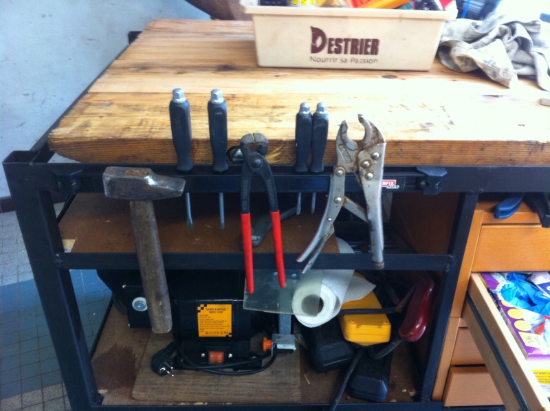

Ajout d une barre aimantée sur mon établie
Pour ceux que ça intéressent 3,90€ chez liddl la barre de 51 cm en ce moment

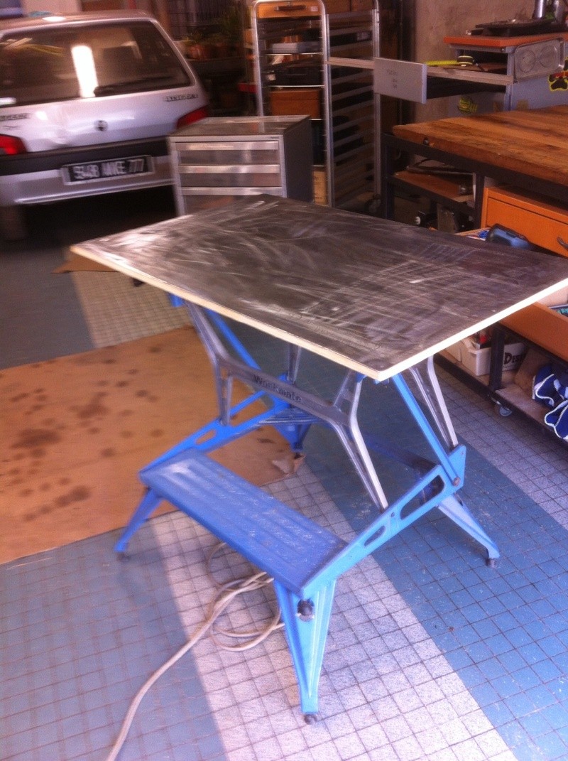

Et fabrication d une petite table de soudure portative
