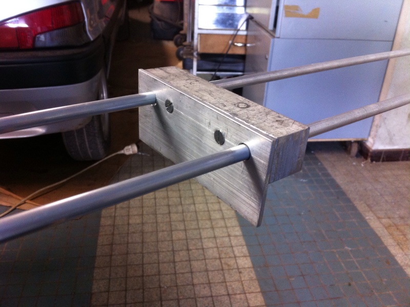

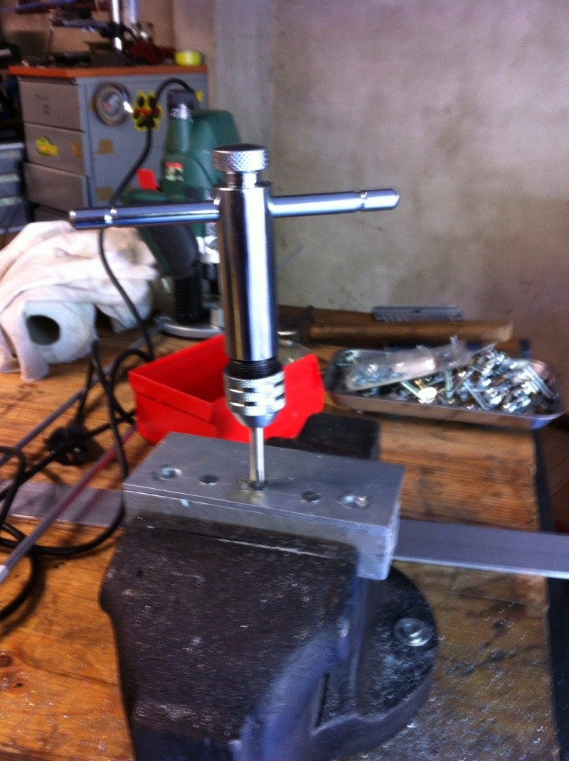

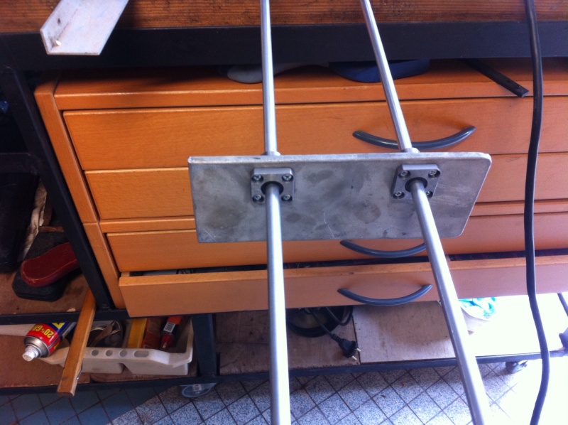

J ai une defonceuse depuis peu, mon premier chantier fut un morceux de bois rainuré pour caler mes clé dans ma servante
J ai donc refait un guide parallèle plus long et réglable avec plus de précision pour faire des rainures plus ou moins larges
Il ne me reste plus que mettre deux vis de blocage sur les axes
Deux roulements linéaires en 0,8 mm d ailleurs si quelqu un à une adresse pour ce type de roulement car ils m ont coûté 10€ piece :face:
Des photos valent mieux qu un long discours
Tout est en alu sauf le ressort et la tige filetées
En attente de vos remarques, je compte adapter ce guide à tout mon électroportatif

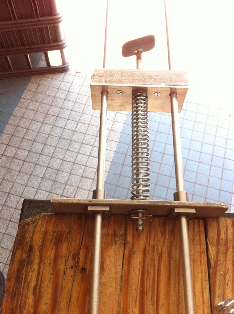

Bon, j'ai finis pas presse, au lieu des ressort, j'ai mis des verin de coffre, ça marche top

Plus qu'a me faire quatre trou pour reglé la hauteur du futur chassis, mais ce coup ci, tout marche, et ca remonte tout seul et du tonnerre:2 (15): (Deux verin de 40kg:2 (26):)

Pour jack, en faite, ce n'est pas très compliqué, tu vidanges le cric, tu l'ouvre (le gros ecrou au sommet), ensuite, tu sort le vérin (attention au join).
Tu verras 3trous, notamment un pour l'entrée d'huile, celui juste à côté de la pompe. En position tête en Haut, l'huile y va par gravité, mais tête en bas...À marche pu!:2 (21):
Donc, perso, après mettre vraiment fais C****, a trouve le bon tube, j'ai été cherche un tube laiton, pile du bon diamètre, un peu de Téflon et voilà, bien étanche!
Le tube dois allez presque jusque en bas.
Ensuite, deux solutions, ou tu repèrce un nouveau trou de remplissage, opposé à l'autre, et tu remplis, ou comme moi, tu le remplis raz bord, et voilà, ça marche très bien. En tout avec mon cric (la marque de roooody)
Par contre, je pense que c'est dit au trop plein d'huile, il revien Très difficilement, et à tendance à sortir tout seul, mais les vérins t'aiderons à le dompté:2 (26):
