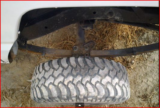

bonjour
j ai vu sur une video espagnole
un 3.3 en tt avec lame sur les ponts relié a un autre paquet de lames fixé au chassis mais retourné:2 (24):
qui a deja vu ou fait se montage:2 (18):
ca lui fait un mechant debattement!!!
merci bonne journée a toutes et tous

Il doit faloir un échelle pour monter dans le trol, et dans les devers le gars doit mouiller le fond de sa culotte.:2 (15):
Ce système est directement inspiré des suspensions pour le siège du chariot de Charles Ingals :2 (1)::2 (15):
Sérieusement, si tu dois marquer le siège à chaque devers, le jeu en vaut-il la chandelle :2 (18)::2 (26): ne vaudrait-il pas mieux des jumelles revolver :2 (26):
Mais certains ont fait pire....:2 (15)::2 (1):

C'est un montage connu surtout sur les Zuk mais j'ai jamais vu sur un engin de presque 2 tonnes:2 (20):imagesCAU23K4O.jpg

Apparemment, il a boulonné une autre lame à l'envers sur le châssis et celle-ci reprend la jumelle (axe supérieur) des lames d'origines :2 (26):
Perso, je trouve ça à première vue un peu léger dans de gros devers, mais ça à l'air de fonctionner plutôt bien en croisements, par contre devant rien de changé sauf jumelles rallongées et lames sur le pont.
A voir, mais si la lame fixée au châssis casse :2 (12): jolie figure en perspective....:2 (20):

je suis bien de ton avis je ne le ferai pas non plus :2 (11):
je pensais que ca serait un peu mieux niveau fixation
il a meme supprimer les amortisseurs avant

perso je suis entrain de voir pour passer les lames sur les ponts et rallonger mes jumelles
mais tout seul je suis pas trop chaud ca fait pas mal de taff faut pas faire n importe quoi:2 (11)::2 (11)::2 (11):
ça s'appel un 3/4 elliptique (de mémoire) j'en avait jamais vu sur un Patrol! Cool!!!
