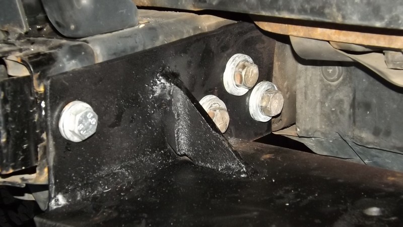

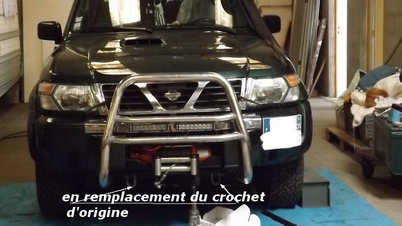

mal grès que je ne pratique pas , je me suis monter un treuil pour la simple raison que si je l'avais eu en GRECE je ne me serais pas en sabler :2 (15):
et donc quand j'ai monter ma platine ( fabrication maison ) j'ai viré ce fameux crochet voila comment je l'ai remplacer
ce que l'on voit
et ce que l'on ne vois pas
de chaque coté 4 point d'encrage avec des contre plaque de 10 Mm a l’intérieur du châssis
et la avec le treuil
si sa peu servir .
