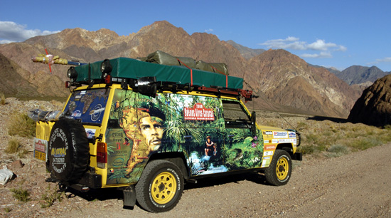

sympa la prépa du 160
merci pour la photo
