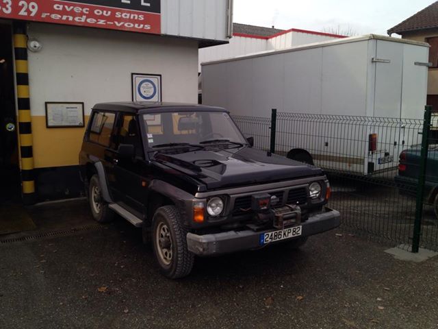

Bonsoir à tous,
modification des infos concernant mon troll:
Capot à l'australienne
vidange + filtres
kit distri
joint de couvre culasse, joint carter inférieur, joint spy AC et vilo
démontage de la pompe à huile et resserrage de 3 vis de flasque intérieur (pression d huile qui était à 0 a chaud) maintenant a 2bars mais je me tournerais vers la sonde de pression plus tard...
remplacement alternateur
remplacement boitier de préchauffage (merci Charles31)
remplacement des 6 bougies de préchauffage
remplacement des 215/80R16 et des jantes (tout est à vendre par la même occasion...) par du 31/10.5R15 sur jantes alu à déport
intégration du treuil (casse tête) dans le PC d origine
A venir:
un +5 de Y61 (que j attends avec impatience)
4 pneus BF mud
et le gros sera pret....
le voila maintenant:

Bonsoir à tous,
vidange + filtres
kit distri
A venir:
4 pneus BF mud
