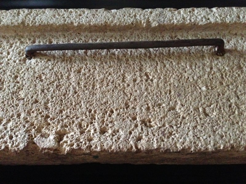

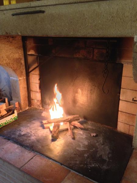

Bonjour à tous, en postant au bistrot, je pense avoir une chance d'obtenir la réponse...
Quelqu'un pourrait il svp me dire ce qu'est cette petite barre qui se trouve sur le haut de ma cheminée...? Et surtout à quoi elle servait...? :2 (20):
Merci

il me semble que s'est pour retenir le pendu du chaudron pour rajouter des ingredients ou de l eau puisqu'il revient normalement en position dans la cheminée dans la chaine qui pend il doit y avoir une petite chaîne pour le retenir et l accrocher a cette barre.

Comment ça je ne suis pas encore couché, je n'ai même pas besoin de faire des recherches contrairement a toi ,car cet étrier fixé dans la cheminée a une utilité bien précise et un positionnement bien défini. j'en ai vu plusieurs fois et j'en ai même posé. Tout dépend de la région dans laquelle la cheminée a été fabriquée.:2 (15)::2 (15)::2 (15):

:2 (3):ça peut servir a cela, surtout les soirs d'hiver. Tu peux aussi y accrocher les louches lorsque tu fais la soupe dans la cheminée. Tu peux aussi t'en servir pour faire cuire quelque chose a la ficelle devant la flamme.
Mais sa fonction première est une prévention.

Pour bien faire cet étrier aurait du être posé entre tiers bas et la moitié de la hauteur du manteau. Et pourquoi? Hervé va nous répondre pour que la femme soit plus courbée.:2 (15):
La vérité: c'est parce qu'ici en gironde les pierres que l'on extrayait de nos carrière de calcaire n'étaient toujours de très bonne qualité. Bien souvent on utilisait des pierres mi dures qui, a la longue fissuraient sous l'effet du poids de l'avaloir et de la chaleur. Les fissures verticale se font toujours au environs de la moitié du manteau, et pour éviter un effondrement on brochait d'une pièce métallique pour éviter cela. Ils existe différents brochage, celui de Talex ( je n'ai pas dis embrochage :2 (15):) qui est légèrement décalé de la pierre, et qui peu servir a d'autres emplois (voir ci dessus :2 (15):) et des brochage qui sont a l'intérieur de la cheminée suivant la taille de la pierre du manteau.
Par contre, le scellement de cet étrier doit obligatoirement être fait avec du plomb pour éviter l' oxidation du métal.
Si d'autres membres ont d'autres explications plausibles je suis preneur. Je vous raconte juste ce que j'ai entendu dire par les vieux forgerons que j'ai cottoyé et qui m'ont appris un beau métier.
