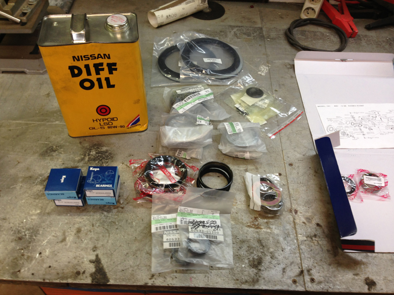

Posté(e) : 16 février 201412 a Administrateur Un roulement de roue desserré peut abîmer la fusée, même perdre votre roue .... Après plusieurs sorties TT, il est préférable de vérifier vos roues, mettre votre Patrol sous un cric et vérifier si les roulements de roue n'ont pas pris de jeu. Sur le mien, nous avions refait tous les joints et roulements dans les pivots y compris les roulements de roues, fin juin 2013, et pas re-vérifié les serrages ... ce qui avait été changé en juin 2013 Pour arranger le tout, pas mal de sorties TT, résultat après notre dernière reconnaissance pour un road-book, j'ai entendu un bruit dans la roue avant droite. Direction Nissan Espace3, et le verdict est tombé, roulement de roue desserré, il a pris du jeu et s'est presque soudé à la fusée. Vidéo de la roue ... ça aurait pu être plus grave encore La fusée coûte assez cher, dans les 350 €, sans compter les roulements à re-changer ... Le billet de 1000 € n'est pas loin ! Donc je fais ce topic pour vous mettre en garde et vous inciter à vérifier l’état de vos roulements si sortie TT assez souvent. Cordialement Jeff.
