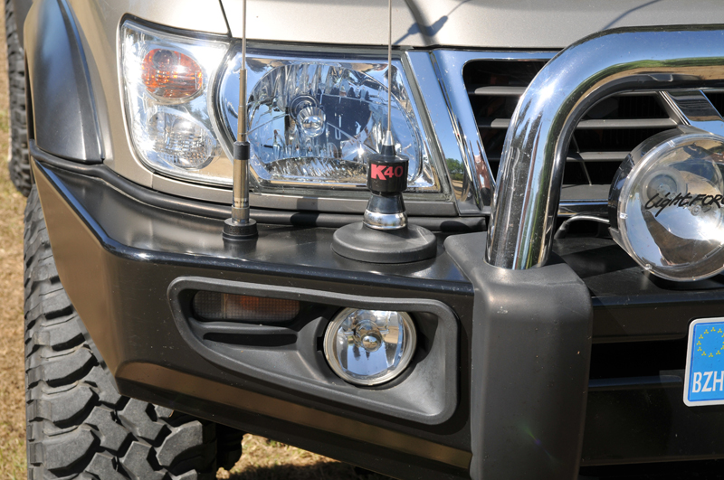

Voila antenne K40 remplacée par une Président MS-145 !
L'ancienne antenne K40
La nouvelle une Président MS-145
