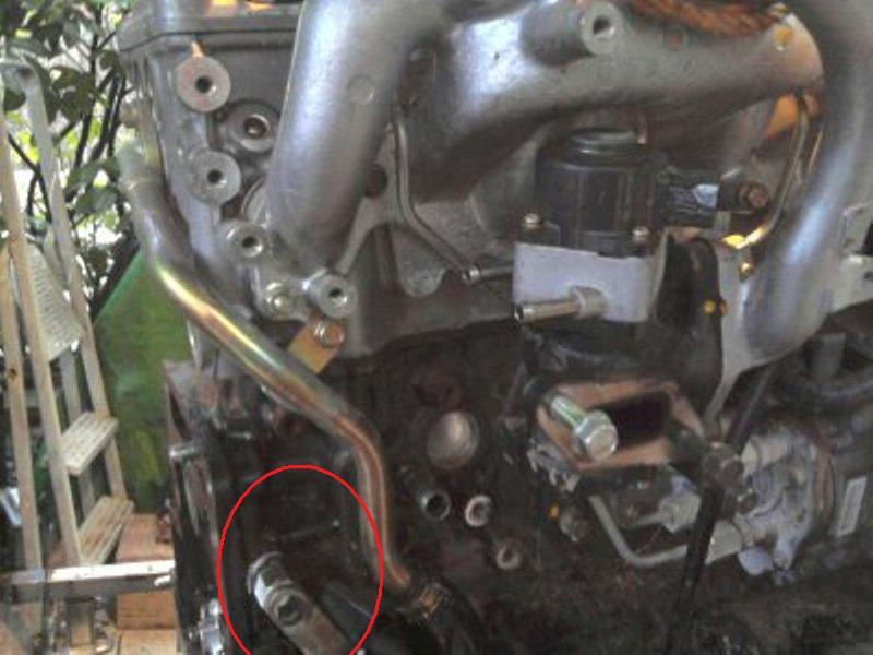

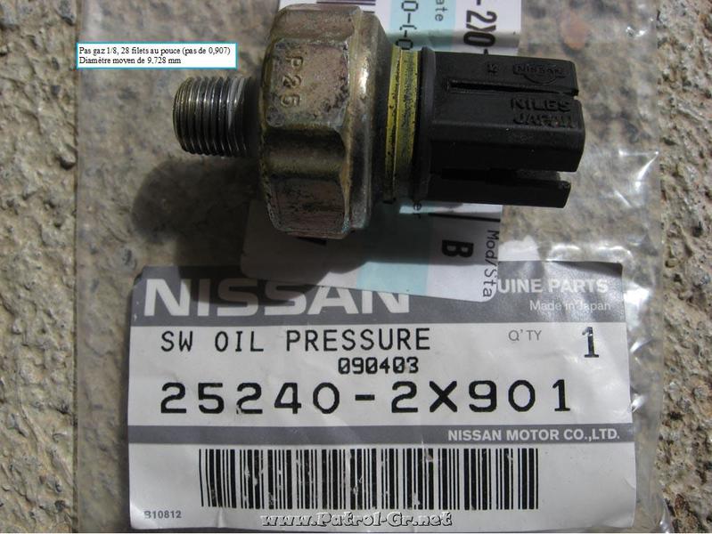

Attention sur les modèles concernés il y en a deux : celle au-dessus du démarreur pour le voyant et une autre autre à droite du filtre à huile pour l'ECM !
à nini à se débrouiller
Effectivement si c est encore sous garantie c'est a nissan de te les changer te pose pas de question.
Mais si la garnti est arrivée à expiration tu peux les changer par toi même.Facile a faire il faut juste une douille longue de 24 et une boite a cliquet.La sonde de pression d huile est dispo chez EURO4X4 PARTS .Nissan me demandait 149 E pour les changer dont 71.89E de sonde.Faut juste faire les comptes!:2 (26):
[ATTACH=CONFIG]131996[/ATTACH] [ATTACH=CONFIG]131997[/ATTACH] [ATTACH=CONFIG]131998[/ATTACH] [ATTACH=CONFIG]131999[/ATTACH]
[ATTACH=CONFIG]132000[/ATTACH]
