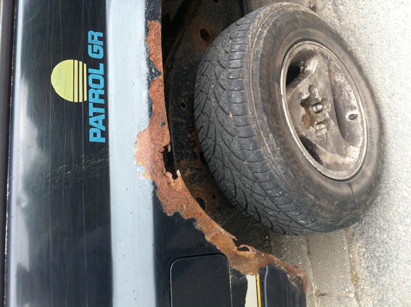

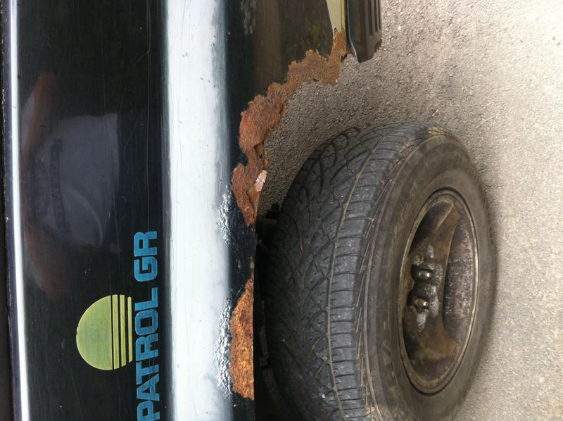

J'ouvre cette conversation pour avoir des réponses à mes questions pour refaire mes ailes arrières bien attaquées par la rouille ( photo dans la soirée ou demain ). Alors on m'a parlé de deux option :
- remplacer la tôle rouillée par de la tôle neuve soudée sur l'aile et bien sûr traiter tout ça contre la rouille.
Ou
- remplacer la tôle rouillé par de la fibre.
Pour la fibre je suis septique au fait que ça tienne dans le temps mais par contre c'est moins cher. Après je n'ai pas envie de faire du bricolage j'ai vraiment envie que ça soit niquel. Merci de m'éclairer sur mon choix. Bonne journée ! :2 (23):
pour la fibre ça va pas être très beau en plus quand la rouille ressortira ça va la décoller
le mieux et de faire un coupe soude a la tôle bien supprimer tout les départ de rouille
faire un traitement corps creux dans les ailes et reblaxoner les passages de roue
et la tu a une réparation dans les règle fiable et durable
ps; pour le mastic de dégrossissage utilise du mastic alu c beaucoup plus solide ça ne travaille quasiment pas
Merci à vous pour vos réponses. Pour les points de corrosion sur y60 j'ai déjà lu la conversation mais merci quand même Petit Caillou. Pierrersauto84, je pensais aussi que la tôle était la meilleure solution et qui va durer dans le temps mais je voulais des conseils quand même. En tout cas ce n'ai pas moi qui va le faire je ne suis pas équipé, donc je vais mettre ça dans les mains d'un carrossier pour être sûr que ça soit bien. Je vous fais parvenir les photos. Bonne journée

Oui oui je vais plutôt partir pour un remplacement de la tôle pour être sur :2 (14):
