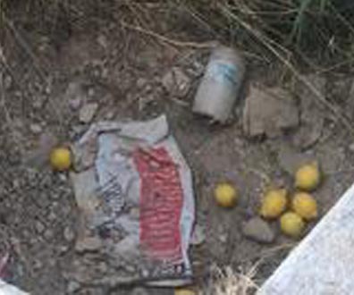

Et pour les citrons sur 80kg seulement 3 ont été cassé je crois que dans cette affaire, c'est eux qui s'en sorte le mieux :2 (14):
