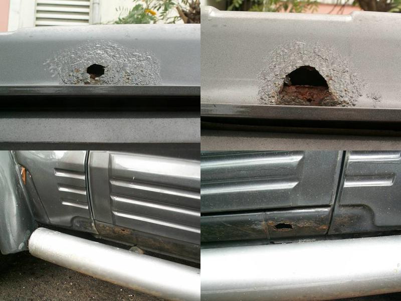

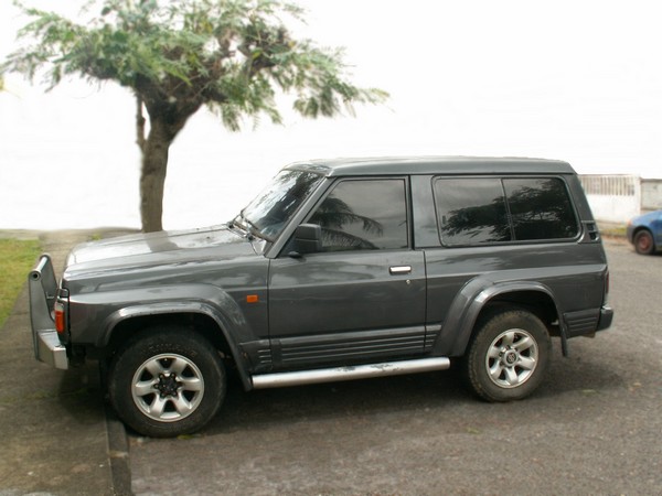

En attendant de concrétiser un autre projet 4x4, je me décide à acheter ce GR Y60 2,8l TD6 Fourgon de 1992 avec 250 Mkm au compteur.... Je l'achète POUR ME FAIRE LA MAIN ! ! ! Son actuel propriétaire, est la 2ième main depuis 2013 et l'a acquis pour un projet personnel qui a avorté au bout de 6 mois. Depuis, le Patrol est resté sous un arbre (voir photo) du fait de l'émetteur et du récepteur d'embrayage HS. Le moteur à été démarré 1x/semaine. Son Contrôle Technique a expiré depuis 1 semaine. (je l'ai vu trop tard).
Visite de ce matin :

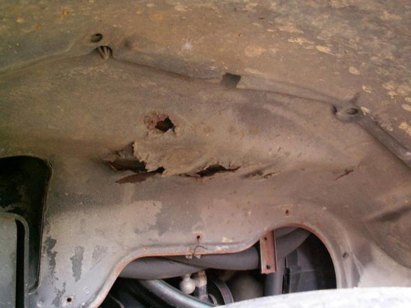

>>> Carrosserie nickel malgré un trou dans chaque plancher AVG et AVD (5cm~) à hauteur de l'arrière des passages de roues AVG et AVD avec une perforation du soubassement (2/3cm~) uniquement AVD ; Intérieur de l'aile AVD, perforation à hauteur de la batterie ; Perforation du corps creux ARD tandis que l'ARG est boursouflé ; Quelques autres boursouflures et châssis de vitres bientôt HS. Léger choc PC/PRB sur l'AVD, aile AVD légèrement tordue, clignotant cassé et calandre endommagée AVD. Le châssis et les points de fixations sont nickels. Pas de choc en-dessous et pas de fuite = évidemment puisque ça été lavé ainsi que le moteur... ). Le pare-buffle est monstrueux car intégré au pare-choc = fabrication at home, comme les marche-pieds.
>>> L'intérieur est nickel. Tout fonctionne impec, excepté moteur de clim qui ne se déclenche pas mais je m'en fou, j'aime pas la clim et je vais virer le moteur (je sais, c'est dingue vu où je me trouve) ; Manque la commande de vitre dans l'accoudoir AVG??? C'est drôle parce-qu’il y en a une aussi sur le central qui fonctionne très bien... (C'est parce que c'est un 1992???) Le compteur est nickel, manque juste le voyant orange de "lock-Off" qui ne s'allume pas. Le plancher AR, de toute évidence est rouillé mais je n'est pas vu de perforation.
>>> Le moteur (lavé) est nickel... forcément! Mais faut dire aussi qu'il démarre super, qu'il garde bien son ralenti, qu'il est réactif, qu'il fume légèrement bleu/noir et ronronne sans cliquetis ou autres onomatopées comiques! :2 (15):
>>> J'ai obligé le proprio (qui a accepté de suite) à le rendre roulant (réparation émetteur/récepteur) pour pouvoir faire un essai routier (minimum 25km). Qu'est-ce que vous me conseillez pour cet essai, sachant que la bête est immobilisée depuis 6 mois sous le soleil des tropiques? Le mettre en conditions de chauffe pour voir si un truc gicle ou pisse m'inquiète un peu... Merci d'avance pour vos conseils!!!

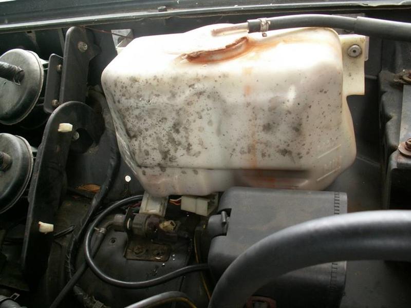

=> Tous les radiateurs sont impec mais à la place du LDR j'ai trouvé de l'eau avec un peu de rouille dans le vase ; pas de bouillie au passage.

Par contre, pour ton histoire de rouille, c'est bizard que tu ai des troué par endroit, et les fixation de caisse, bas de caisse, ou châssis nikel:2 (21):

Ensuite, les fuites d'huile (vilebrequin, injecteurs) et l'encrassement du LDR ne font pas penser à un moteur en bonne santé.

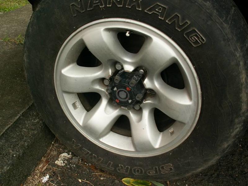

Après coups, j'ai vu que les moyeux n'étaient pas en position "automatique" = heu.... on a fait tout l'essai comme ça = ça fait quoi?

Pour la mécanique, tout à l'air OK à part les freins, les amortisseurs, le ralenti, le blocage, les moyeux, les trous dans la caisse, et les équipements HS... donc rien de grave ! :2 (15):
Si tu te sens le courage de refaire tout ça petit à petit, pourquoi pas ? :2 (26):

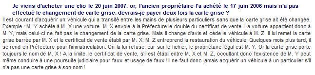

Ce gars ne peut pas te vendre un véhicule dont la carte grise n'est pas à son nom !!!
Ceux qui ont essayé avant toi ne s'en sont jamais sortis...... :2 (21):
Si la carte grise n'est pas à son nom, il ne pourra pas signer le certificat de cession... et sans ce certificat, tu ne pourras jamais obtenir une nouvelle carte grise ! :2 (26):
Bien consulter ça avant : Vendre ou donner son véhicule - Service-public.fr et ça : Foire aux questions sur la carte grise
Alors maintenant tu fais ce que tu veux, mais tu ne diras pas que tu ne savais pas..... :2 (15):
Je te le dis depuis le début : cette histoire pue, et à ta place j'aurais fui en courant ! :2 (21):
Mauvais état général, pas de contrôle technique, et maintenant pas de CG ? C'est une épave vite retapée, ou pire, un un véhicule volé... :2 (26):
