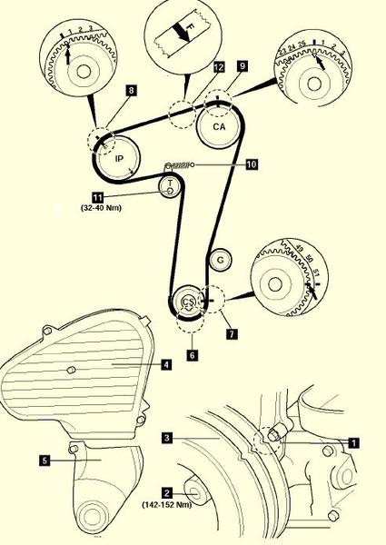

En bref ma question c'est au niveau mise au point de moteur, parce que lorsqu'on démarre on trouve une fumée blanche et le pompiste nous dit que c'est un problème de retard au niveau mise au point.
Est-ce que il y a quelqu'un qui peut nous aider pour résoudre ce problème, et nous montrer le point exact de cette mise au point de chaîne.

Ca peut venir , oui, d'un calage de la pompe d'injection pas parfait mais aussi d'un manque de préchauffe ou d'une compression basse
Bonjour
merci pour votre réponse. donc nous avons réparé le problème, comme l'image ci-joint, le problème était que le pignon de vilebrequin n'était pas à 6h
mais encore elle ne pas conservé le ralenti !!!!!
