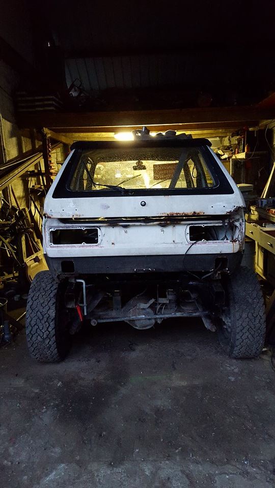

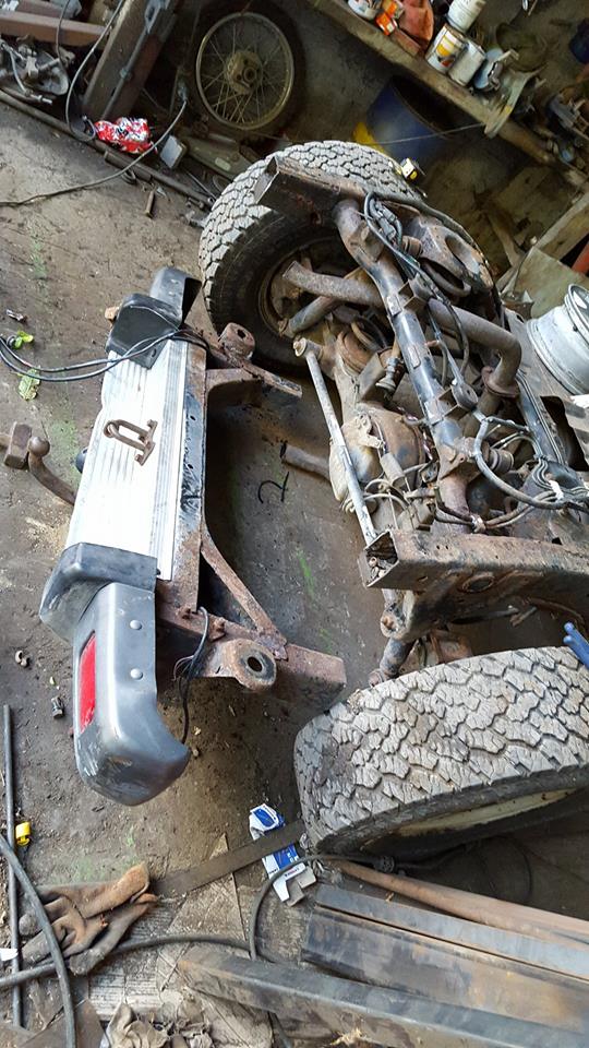

Aujourd'hui ptit aprem, dépose réservoir et coupe cul du chassis après avoir pris des mesures et retirer la caisse.
Le reservoir devrait trouver sa place pile poil dans le coffre, affaire à suivre demain :D

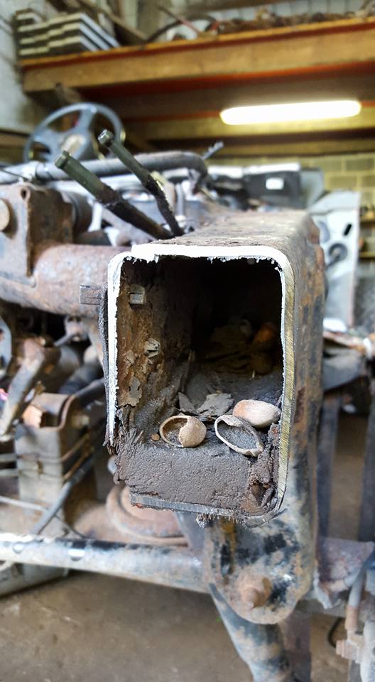

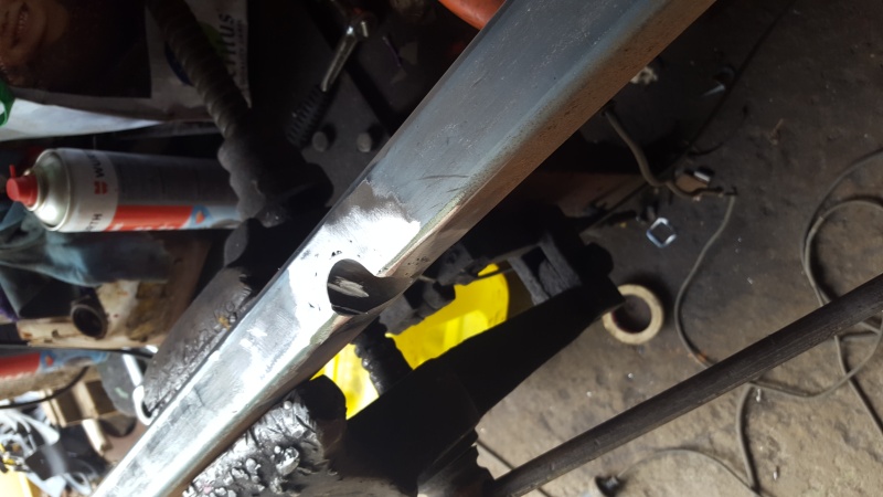

en attendant voilà la trouvaille du jour... dans le chassis...

création de support pour le réservoir après avoir soudé un plancher plat à la place de la roue de secours.
et le réservoir a pris sa place... dans le coffre ^^
Pas le choix, sa place d'origine dépassé pour moitié de la caisse ^^
voilà le morceau qui était en trop
la suite au prochain épisode pour ceux qui me suivent ;)
Avec le cul coupé c'est déjà... Monstrueux :shock: 8)

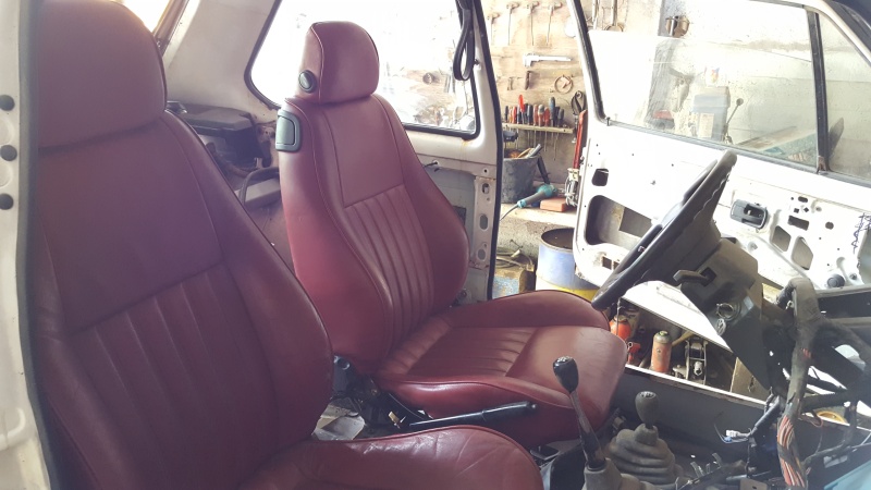

ptit intérieur cuir tranquille 8)

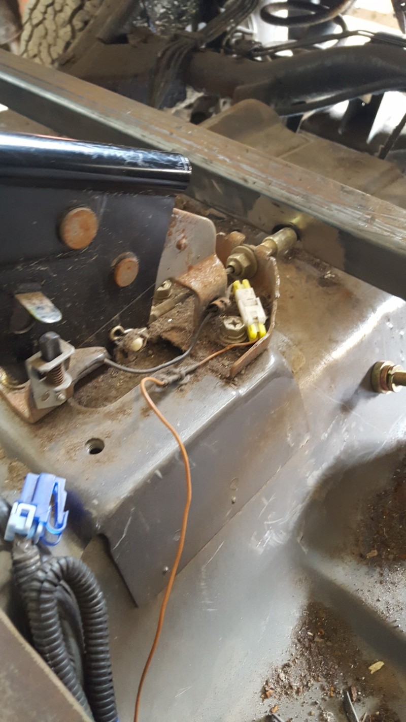

des fois on passe son temps sur une connerie...
traverse complète pour posser les sièges. En même temps ça reie le 2 bas de caisse maison et solidifie tout l'bordel :lol: malheureusement cable de frein à main dans le passage...
intérieur cuir

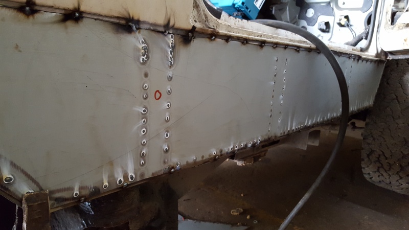

bdc soudé de l'intérieur avec renforts
la face avant est posée et pointée, les bas de caisse fermé et soudé. resteraccord entre les2 caisses dérrière les sièges et au tableau de bord.

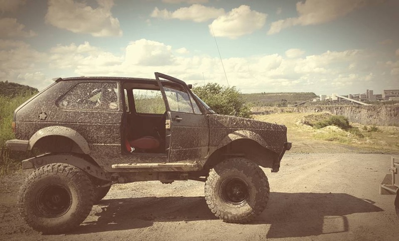

un petit avant après.
