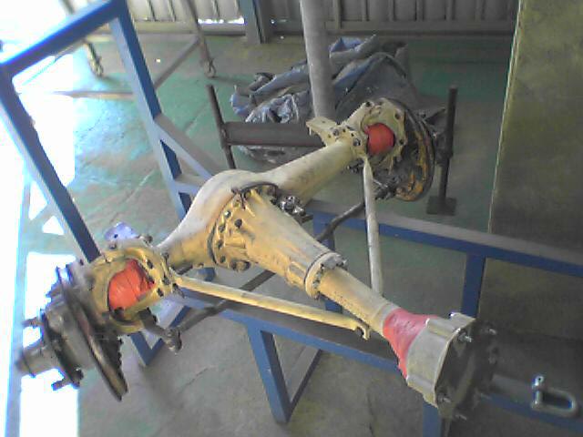

je suis dans un nouveau projet de proto sur base d'un y60, je garde le châssis et les ponts, je vais certainement changer la disposition de mes tirants pour l’arrière, mais je voulais savoir si quelqu'un a deja monter un système 4 link à l'avant (comme à l’arrière), je veux faire cela car je voudrais mettre des airshock devant et derrière
un 4 link avec deux tirants droits et deux en v au dessus devraient passer, comme ça plus de panhard
le souci c'est que de faire 2 tirant en V va etre difficile sous le trol car entre le carter et l'arbre de transmission ya pas bien de place :2 (22):
ça doit passer il faut juste trouve le bonne angle pour ne pas gêner les autres élément,le carter d huile ne doit pas gêner en passant de chaque cote mais l arbre d transmission pas sur que çà ale tout seul avec un peut de reflection ça doit se faire
voila je voudrai mettre donc 4 tirant avant mais sur le trol je trouve qu'il n'y a pas beaucoup de place de dessous ,
IMG_0671.jpg commencement du proto :2 (15)::2 (15)::2 (15)::2 (15):
le devant va ressembler a peu pres a sa
je voudrai mettre 4 tirant avec des air shock mais j'hesite avec 2 montage
3.jpgsoit comme sa mais le souci il n'y a pas beaucoup de place sous le trol mais l'avantage je supprime la panhard et très bon débattement je pense
qu'en pensez vous ? et pour supprimer la panhard il faut une triangulation bien en V ? mais a combien de degrés ?, si je mets les inferieur a 90° et et les superieur au dessus du pont a 45° c'est bon ?

allez je vous mets quelques petites photos, attention ce n'est que le début :2 (14):
Oh les cons, ils t'ont piqué le moteur !!!:mdr_::2 (12)::2 (12)::2 (12)::2 (12)::out1:
Joli ton bouchage de trou de bas de caisse:2 (26):
non le moulin et à coté, il attend segments neufs, coussinets neufs et turbo TGV, merci du compliment
turbo tgv il va rouler plus vite que le vent celui-la :out1:
A moins qu'il se mette en grève... :2 (22)::2 (20)::2 (15):
ah oui c'est fort possible aussi :2 (14)::2 (14):
