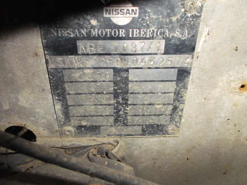

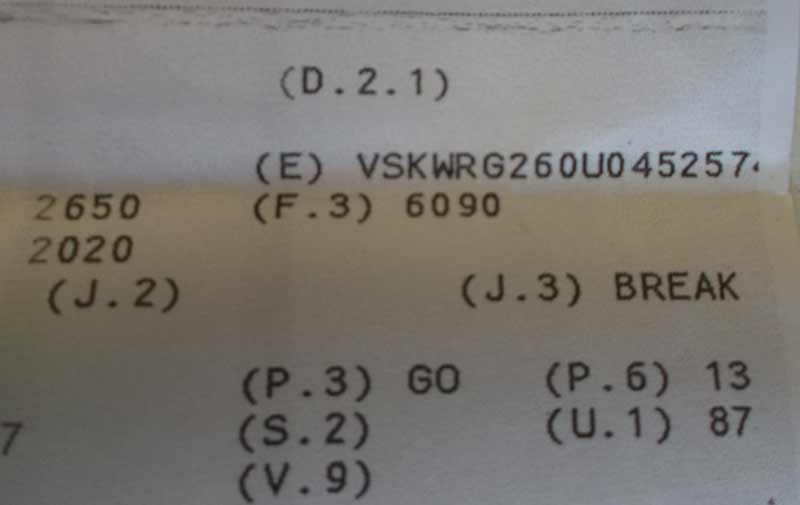

sur la carte grise le type wrg260t c'est ok. ça veux dire que wrg est un châssis long 260 fabriqué en Espagne par nissan à l'usine Ebro les 160 étaient fabriqués sur des bateaux usines depuis le japon, et le T pour turbo.

VSK = monté dans l'usine Motor Ibérica
W = châssis long
R = moteur 3.3

Tu dis que normalement les 3.3TD sont nommés WRLG260CFTQ
Celui que j'ai vu commence ainsi VSKWR260. Y-a-t-il quelque chose d'anormal?
Quelqu'un a une explication ou un début d'explication?
Ci joint quelque morceau de la CG ainsi que la plaque constructeur dans l'aile avant droite? Par contre, je n'ai pas penser à vérifier la frappe à froid sur le châssis. Elle est ou d'ailleurs la dessus

Le VSK veut dire qu'il a été fabriqué en Espagne et non au japon (en concordance avec le 260)
Le WR veut dire que c'est un châssis long. C'est bien ça ?

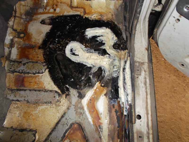

Le trou sur la traverse supérieur avant côté D

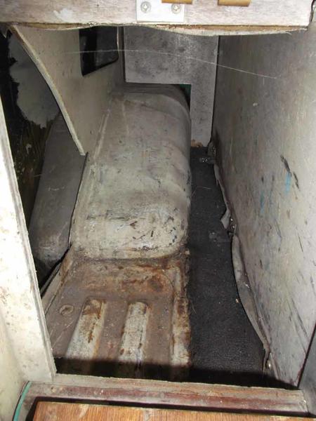

Les planchers avant
D
Le G réparé au joint aussi ???:2 (10):

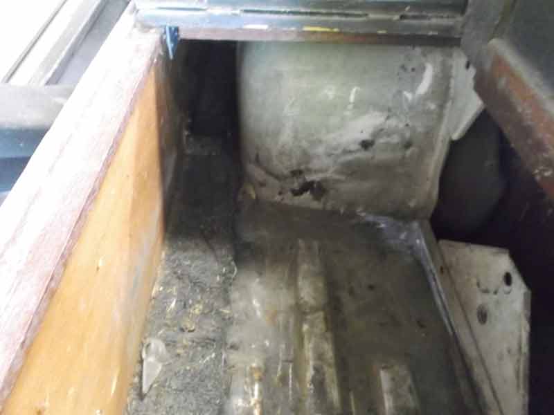

Les passages de roue AR

Alléluia!!!! Encore un 3.3td qui va être préservé et va rester dans le patrimoine automobile!
Il n'a pas l'air trop attaqué mis a part la traverse et le plancher au niveau des fixation du chassis.
Les ailles arrières sont en bon état?
Si les ailes arrières sont en bon état, c'est qu'elles ont déjà été refaites.... :2 (20)::2 (15):
Blague à part, je crois que c'est effectivement une bonne acquisition ! :2 (17)::2 (26):
:2 (21): .... bon c'est pas faux quoique ça se vérifie !
C'est mon prochain chantier ! Ailes arrière et silent-blocs jumelles et caisse:Avocat05:
Merci,
Connaissant le pb des ailes AR et j'ai vérifié. Ca semble impeccable. Pas de trace de réparation.
Je verrai plus en détail une fois à l'atelier.
Mais effectivement, il semble très sain. C'est d'ailleurs ce qui m'a décidé.:2 (14):
