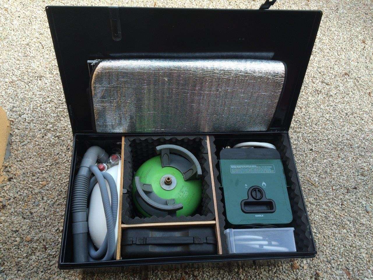

En attendant, je repense l'aménagement. Voilà un petit bricolage pour rendre transportable mais facilement amovibles quelques accessoires essentiels;
Donc une cantine, cloisonnée, pour le chauffe eau, le gaz, lavabos et accessoires... Mine de rien ca contient un max ces trucs !!
il ne me reste qu'a mettre des cales en mousses sur les parois autour de la bonbonne et un peu coté chauffe eau pour que la ne ballote pas trop...
le reste progresse ... affaire à suivre !

Bon, en attendant de régler les pb de boîtiers, je me suis occupé à finir la cantine d'équipement.. .
Tout est calé, molletonné, c'est au poil.
L'esprit est de pouvoir équiper / déséquiper rapidement et proprement le Troll pour les virées en gardant le coffre au quotidien.
il rentre donc : gaz, chauffe eau et accessoires (douche & co), réchaud + recharges, lavabo, tuyauterie, grille support, bache de bivouac.
Premier départ le we prochain si tout va bien :)
Beau rangement... bravo ! :2 (17):
