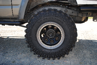

moi dernièrement j'ai monté ça
jante beadlock soft 8, prix 160 ttc par jante, pour le prix faut pas se faire chier même si c'est du chinois :2 (15):.
bon je n'ai pas eu l'occasion de les tester en condition hard mais juste en soft mais ça à l'air de bien tenir.
inconvénient équilibrage de la roue pratiquement impossible et interdit sur la voie publique :2 (15):
